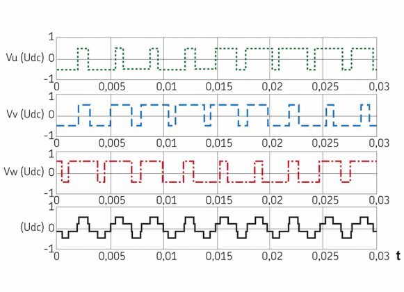

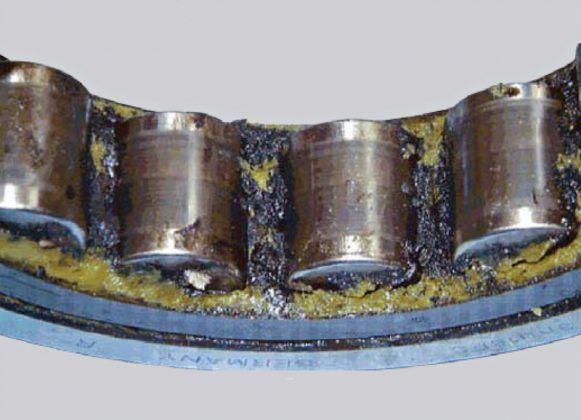

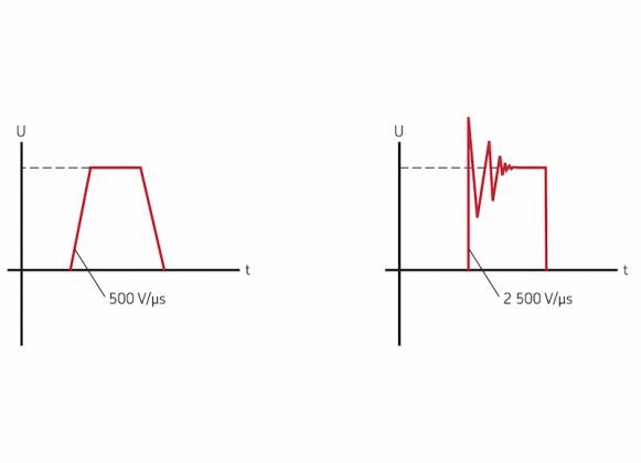

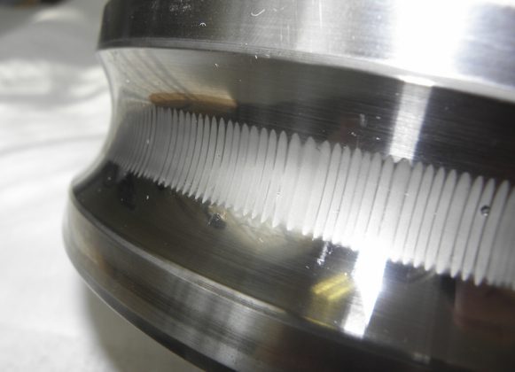

Ein derartig optimiertes Stahllager kann im elektrifizierten Antriebsstrang trotzdem an seine Grenzen geraten. Denn um den Wirkungsgrad und die dynamische Leistung von drehzahlvariablen Antrieben zu steigern, kommen dort meist extrem schnell schaltende Umrichter zum Einsatz – und die haben eine unerfreuliche Nebenwirkung: Sie erzeugen parasitäre, hochfrequente Ströme. Deren Folge ist Elektroerosion: Der Stromdurchgang durchs Lager verursacht Mikrokrater in den Wälzkörpern und Laufbahnen, verkokt außerdem den Schmierstoff und kann dadurch katastrophale Folgen haben. Das lässt sich mit Hilfe eines Lagers verhindern, das über einen hohen elektrischen Widerstand verfügt und folglich keinen Stromdurchgang zulässt.

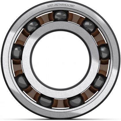

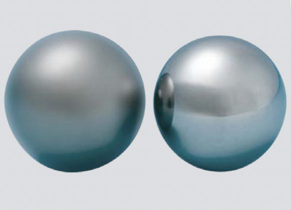

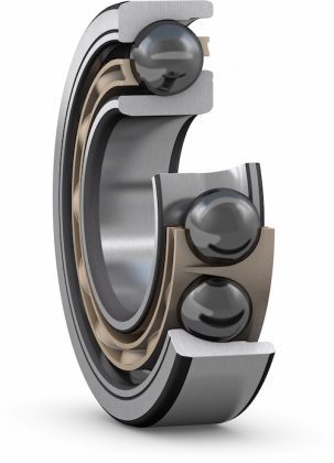

Derartige Eigenschaften weisen Hybridlager mit Ringen aus Stahl und Wälzkörpern aus Keramik auf. Allerdings greifen bislang nur wenige Elektrofahrzeug-Hersteller auf diese Lösung zurück. Schätzungsweise sind bis dato lediglich fünf Prozent der in elektrischen Antriebssträngen verbauten Lager hybrid. Das liegt zum einen an ihren höheren Kosten, zum anderen aber auch daran, dass viele Konstrukteure die Hybridlager überhaupt erst nach vorzeitigen Ausfällen von konventionellen Stahllagern in Betracht gezogen haben.
Inzwischen nutzen einige der größeren Elektrofahrzeughersteller ausgefeilte Simulationsprogramme, um die Betriebsbedingungen der Lager in solchen Anwendungen zu modellieren. Das versetzt sie in die Lage, die Stärke der Kriechströme und deren wahrscheinliche Auswirkungen auf die Lager zu erkennen und zu quantifizieren. Insofern dürften künftig mehr Hybridlager von Beginn an in den Entwicklungsprozess einbezogen werden also noch vor fünf Jahren: Wo immer es anwendungstechnisch und wirtschaftlich sinnvoll ist, werden sie sich gegenüber Stahllagern durchsetzen.
Der Austausch konventioneller Lager gegen hybride Lösungen gelingt in aller Regel problemlos, da sie mit identischen Abmessungen verfügbar sind. Außerdem stecken in ihnen bereits konstruktive Optimierungen in Sachen Käfig und Fett. Abgesehen von ihren isolierenden Eigenschaften bieten die Keramikkugeln auch noch weitere Vorteile: Die Wälzkörper sind etwa 60 Prozent leichter und dennoch robuster als Stahlkugeln. Sie laufen im Endeffekt kühler, sind unempfindlicher gegenüber Mangelschmierung und erreichen unter stark verschmutzten Betriebsbedingungen eine Verschleißfestigkeit, die bis zu neunmal so hoch ist wie diejenige vergleichbarer Stahl-Lager. Das kann ihre höheren Anschaffungspreise teilweise kompensieren.
