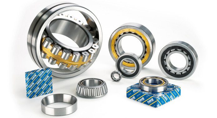

Diverse Standardlager von NKE mit unterschiedlichen Käfigen, abgedichtet und nicht abgedichtet

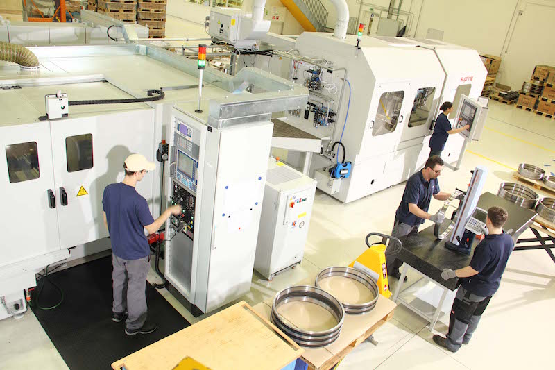

                                                            Produktionslinie bei NKE in Steyr
