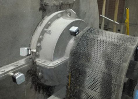

Der Produktionsstandort ist ein Zementwerk, das nahe an der Auslastungsgrenze betrieben wird. Es besteht seit vielen Jahren in Westeuropa. Die Anlage ist eine sehr große Kugelmühle; diese besteht aus einem Getriebe und einem elektrischen Antrieb mit 1 MW. Nachdem der Betreiber ein erhöhtes Schwingungsniveau vermutete, beauftragte er I-care mit kurzfristigen, aber umfassenden Schwingungsuntersuchungen der Anlage. I-care entschied, das drahtlose Wi-care einzusetzen und die Daten per Ferndiagnose auszuwerten.

Das Wi-care-System ließ sich durch die Magnethalterung innerhalb weniger Minuten an Getriebe und Elektromotor befestigen. Die üblichen Schwingungsrichtungen (axial, vertikal und horizontal) werden so erfasst. Im folgenden Bild ist die Wi-care-Überwachungseinheit rechts mit einem integrierten zusätzlichen Phasenmessgeber ausgestattet.
