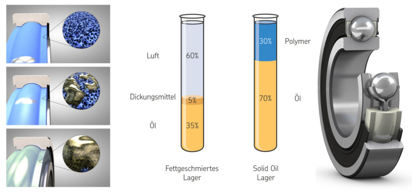

Auf der Suche nach einer Lösung wurde der Ingenieur im eigenen Hause fündig: Solid Oil („Festes Öl“). Dabei handelt es sich um eine ölgesättigte Polymermatrix, die fast den gesamten freien Raum innerhalb eines Lagers ausfüllt und etwa zwei- bis viermal mehr Öl enthält als herkömmliche fettgeschmierte Lager. Diese Technologie hatte SKF ursprünglich für Anwendungen entwickelt, in denen u. a. hohe Luftfeuchtigkeit und erhebliche Temperaturschwankungen auftreten können (im Bereich von ca. -40 °C bis etwa 60 °C).
Wie ein Schwamm: Die Polymermatrix der MTRX-Lager von SKF füllt fast den gesamten freien Raum innerhalb eines Lagers aus, enthält etwa zwei- bis viermal mehr Öl als herkömmliche fettgeschmierte Lager, bildet dadurch einen regelrechten Schutzschild für die einzelnen Lager-Komponenten und sorgt im Endeffekt für eine längere Lebensdauer – selbst unter härtesten Einsatzbedingungen
Da das „feste Öl“ im Lager-Innenraum verbleibt – selbst bei großen Zentrifugalkräften und vertikalen Wellen – eignet sich Solid Oil außerdem für Umgebungen, in denen es spezielle Anforderungen an die Sauberkeit gibt und deshalb häufig mit starkem Wasserdruck und/oder aggressiven Chemikalien gereinigt wird. „Solche Bedingungen finden sich etwa in industriellen Produktionsanlagen für Lebensmittel“, nennt Benjamin Michael ein Beispiel, „aber aus meiner Sicht sollte sich das Funktionsprinzip dieser Lager eigentlich auch für Mountainbikes eignen.“

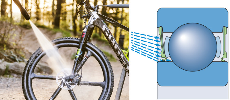

Wasser marsch: Was bei konventionellen Lagern durch eindringende Feuchtigkeit schnell zur Korrosion führt, macht die neuen SKF MTRX-Lager nicht nass
Die wesentlichen Gründe für Michaels Annahme: Die Polymermatrix schirmt die umschlossenen Lager-Komponenten viel besser gegen Verunreinigungen ab als jede konventionelle Fettschmierung. Im Zusammenspiel mit maßgeschneiderten Dichtungen versprach die Solid Oil-Technologie auch noch ein weiteres Mountainbiker-Problem zu lösen: Nach einer Fahrt durchs Gelände werden die verschmutzten Bikes oft mit mehr als 15 bar Wasserdruck abgespritzt. „Allerdings dürfen die gängigen Standard-Dichtungen maximalen Druckunterschieden von höchstens einem bar ausgesetzt werden“, wie der Anwendungsingenieur bei SKF weiß. Die Folge der Hochdruckreinigung: Wasser und weitere Fremdstoffe gelangen ins Innere, der Schmierstoff kann die Stahloberflächen im Lager nicht ausreichend schützen und es kommt zu chemischen Reaktionen. Rostnarben und Spaltkorrosion verursachen möglicherweise gefährliche Schälungen und Risse. „Aus etwa 20 Jahren Erfahrung in industriellen Anwendungen wussten wir, dass abgedichtete Solid Oil-Lager derartige Folgen weitestgehend ausschließen können“, so Benjamin Michael, „und das machte sie für den Einsatz im Mountainbike natürlich noch interessanter!“
