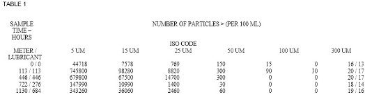

Nixon und Cogdell entwickelten eine unter dem Namen Debris Sig­nature AnalysisSM bekannte Methode [6], um anhand von Oberflächenschäden den negativen Einfluss verunreinigter Schmiermittel zu bewerten. Die folgende Feldstudie mit Stichproben von Schmierungssystemen, durchgeführt in Kooperation mit einem Anlagenhersteller, zeigt die Vorteile einer solchen Methode. Um den Kontaminationsgrad in einer tatsächlichen Anwendung festzustellen, wurde die Standardmethode zur Ermittlung der Partikelgrößenverteilung und -konzentration eingesetzt. Lager aus diesem Feldversuch wurden dann nach einer verlängerten Prüfzeit demontiert und sowohl visuell als auch mit der Oberflächenanalysemethode auf Fremdkörperbeschädigungen untersucht. Tabelle 1 zeigt einige typische Partikelgrößenverteilungen und -konzentrationen während des Anlagenbetriebs, Abb. 1 das Erscheinungsbild der belasteten Lageroberfläche nach derselben Betriebsdauer.
Table1wbcnt

Allein der visuelle Vergleich zeigt deutlich, dass die Schmiermittelanalyse nicht den zu erwartenden Beschädigungsgrad abbildet. Beim Vergleich der Messwerte aus Tabelle 1 mit dem visuell sichtbaren Schaden steht fest, dass der Schmiermitteltest keine Fremdkörper deutlich größer als 300 µm prognostiziert. Trotzdem weist der visuelle Vergleich der Kerben – einige davon im Bereich von 6 mm Durchmesser – auf das Vorhandensein von großen Fremdkörpern hin, die um das 100fache größer sind als die 300 µm Partikel aus der Schmiermittelprobe. Zur exakteren Darstellung der Oberflächenschäden wurde die Debris Signature AnalysisSM-Methode verwendet. Sie weist auf eine 42%ige Lebensdauerreduzierung hin. Dieses Beispiel zeigt, wie wichtig die Oberflächenanalyse ist, um eine Verbindung zwischen Leistung und aus Kontamination resultierendem Schaden herzustellen.
