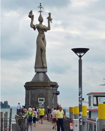

Die aus Beton gegossene Figur steht auf einem rund vier Meter hohen Sockel. Ein langsam rotierender Rundtisch sorgt dafür, dass sie unablässig den Blick über den Bodensee wandern lässt. Dabei versorgt eine Zentralschmieranlage der (ehemaligen Willy Vogel AG und heutigen) SKF Lubrication Systems den Drehkranz zuverlässig mit Fett. Dies verhindert Materialverschleiß am Kranz und trägt wesentlich dazu bei, dass sich die Imperia ruckfrei und reibungsarm dreht.

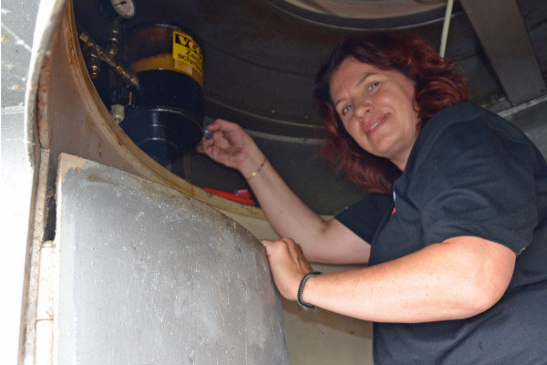

Auf dem Weg nach oben: Cornelia Weber von der Zentralschmiertechnik GmbH checkt die rüstige Zentralschmieranlage der heutigen SKF Lubrications Systems – zum ersten Mal seit 24 Jahren.

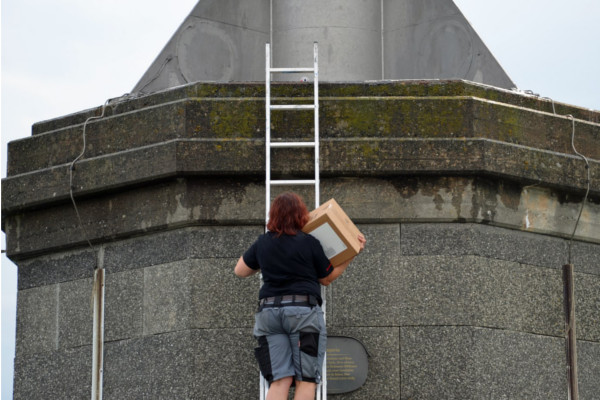

Über eine steile Leiter gelangt sie auf den Betonsockel und schließt die kleine Kammer mit der Schmieranlage auf. „Ganz schön eng hier“, schmunzelt sie und beginnt, Füllbehälter und Zustand des Schmierstoffs zu kontrollieren. Nach gründlicher Prüfung stellt sie fest, dass auch die Schmierstoffleitungen in einwandfreiem Zustand sind. „Hier ist eigentlich alles bestens, das ganze läuft immer noch wie ein Uhrwerk“, urteilt sie. Lediglich der Schmierzyklus könne neu eingestellt werden.
Zu diesem Zweck baut sie gemeinsam mit Elektrikermeister Herbert Wilde das alte Steuergerät aus und setzt eine Ein-Kanal-Zeitschaltuhr ein. „Bis dato wurde alle zwei Stunden 40 Sekunden lang gefettet. Wir haben den Zyklus jetzt auf vier Stunden Ruhezeit und eine Minute Schmierung eingestellt. Das spart unter dem Strich Schmierstoff, reicht aber für einen reibungslosen Betrieb vollkommen aus“, sagt sie.
