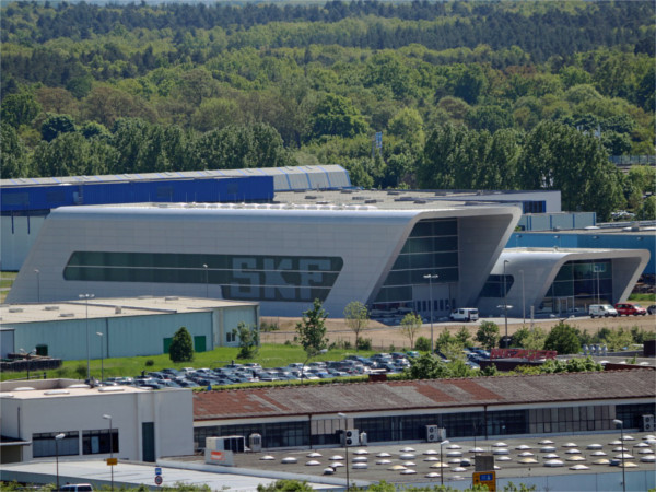

Das neue Sven Wingquist Test Center von SKF in Schweinfurt ist das leistungsfähigste Großlager-Prüfzentrum der Welt.

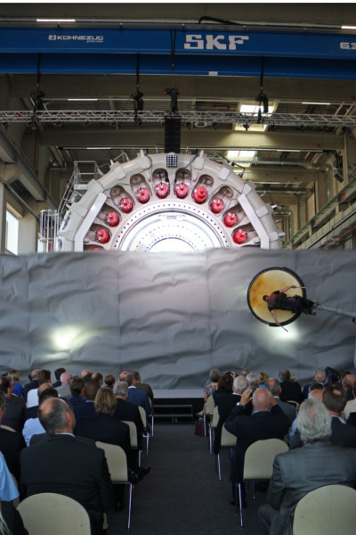

Ende Juni hat SKF im neuen SKF Prüfzentrum zwei einzigartige Teststände enthüllt, die dafür sorgen sollen, dass künftige Großlager-Generationen viel präziser als bislang möglich auf ihre späteren Anwendungen zugeschnitten werden können.
