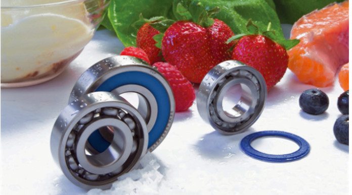

All diesen Umständen zum Trotz muss die Technik selbst bei Instandhaltungs- und Lageraustauschmaßnahmen zuverlässig und vor allem sauber funktionieren – schließlich sollen dabei beispielsweise keine Bauteile oder auch Schmierstoffe in die Fertigungskette gelangen. Aus diesen Gründen hat SKF eine „Food Line“ genannte Produktfamilie entwickelt. Deren Kern bilden Rillenkugellager mit Ringen, Wälzkörpern, Käfigen und Dichtungsträgerplatten aus nichtrostendem Stahl nach Industriestandard.
Für besonders anspruchsvolle Umgebungen bietet SKF darüber hinaus spezielle „MRC Ultra“-Rillenkugellager aus einem eigenentwickelten, äußerst korrosionsbeständigen Stahl mit hohem Stickstoffgehalt (HNCR) sowie Keramik-Wälzkörpern an. Diese Variante zeichnet sich durch eine drastisch verlängerte Ermüdungslebensdauer aus.
Die Lager beider Reihen sind werksseitig mit einem von der NSF in Kategorie H1 zertifizierten Fett vorgeschmiert. Dieses Fett ist für den gelegentlichen Kontakt mit Lebensmitteln zugelassen. Gemäß den FDA-Empfehlungen sind die synthetischen Gummidichtungen in den Lagern auch blau eingefärbt, um sie im Falle eines Falles leichter im Produktionsfluss erkennen zu können. Darüber hinaus tragen die SKF Food Line-Rillenkugellager aus korrosionsbeständigem Stahl die EG-Zulassung.

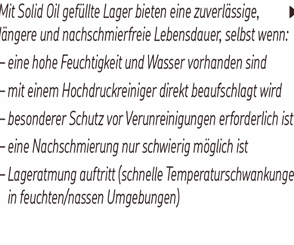

Eine Alternative zur herkömmlichen Fettschmierung stellt die SKF „Solid Oil“-Technologie dar. Dabei handelt es sich um eine mit lebensmittelverträglichem Schmieröl gesättigte Polymermatrix: Sie schützt das Lager-Innere vor Verunreinigungen, ist gegenüber den meisten beim Abspritzen verwendeten Chemikalien beständig und emulgiert auch nicht. Dabei füllt Solid Oil den Raum innerhalb des Lagers vollständig aus. Da Käfig und Wälzkörper somit komplett ummantelt (verkapselt) sind, wird ein „Atmen“ verhindert – anders als in herkömmlichen Lagern, bei denen es durch die Temperaturveränderungen zwischen den Betriebs- und Reinigungszyklen dazu kommen kann, dass Feuchtigkeit eintritt und somit Korrosion verursacht.
Dass die Solid Oil-Polymermatrix zwei- bis viermal so viel Öl wie herkömmliche gefettete Lager enthält, verlängert außerdem die Schmierstoffgebrauchsdauer – was wiederum den Wartungsaufwand senkt und deshalb insbesondere in schwer zugänglichen Bereichen äußerst vorteilhaft ist.
