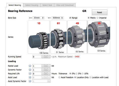

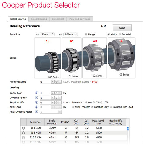

Cooper Roller Bearings, ein Unternehmen der SKF-Gruppe, hat seine Website um ein interaktives Tool zur Auswahl von geteilten Rollenlagern ergänzt. Das neue Lagerberechnungsprogramm kann unter „Product Selector“ auf www.cooperbearings.com aufgerufen werden.
cooper-31012016-cnt
Das neue Lagerberechungsprogramm „Product Selector“ zur Ermittlung des richtigen geteilten Rollenlagers von Cooper.
„Dieses benutzerfreundliche Lagerberechnungsprogramm erleichtert es Ingenieuren und Konstrukteuren, in unserer Datenbank das auf ihre speziellen Bedürfnisse zugeschnittene geteilte Rollenlager zu finden“, erklärt Martin Caspall, Konstruktionsleiter bei Cooper. „Auch 3D-Zeichnungen können heruntergeladen werden. Zudem berechnet das Programm die Ermüdungsdauer der Lager für eine Wellengröße beziehungsweise für mehrere Wellengrößen.“ Die 3D-Modelle sind in verschiedenen Formaten erhältlich, darunter im STEP-Standard und im Autodesk Inventor-Format.
Der Zugang zu dem neuen Lagerberechnungsprogramm erfolgt über den Link „Product Selector“ im unteren Bereich der Webseite von Cooper. Dabei wird der Nutzer zunächst aufgefordert, Bohrungsgröße, Drehzahl, Radial- und Axiallasten und weitere wichtige Kriterien einzugeben. Daraufhin wird das in der Datenbank hinterlegte Produktprogramm geteilter Rollenlager durchsucht und jene Lager angezeigt, die den angegebenen Kriterien entsprechen. Der Nutzer wählt ein Lager und die gewünschten Gehäuse, wie zum Beispiel Stehlagergehäuse, Flanschlagergehäuse oder Spannlagerkopfgehäuse, sowie die Lagerdichtungen aus. Am Ende bietet das Auswahlprogramm dem Nutzer ein passendes 3D-Model zum Download an.
