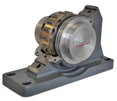

Schnittdarstellung eines Stehlagers von Cooper mit abgewinkelter Teilung des Lagerbocks.
Lagerständer, auch Stehlager oder Lagerböcke genannt, sind die häufigsten Halterungen für Lager. Lagerständer mit gewinkelter Teilung werden von Cooper seit vielen Jahren als „maßgeschneiderte“ Lösung angeboten. Jetzt ist diese Konstruktion auch in allen Größen der Baureihen SN und SD als Standardprodukt erhältlich und mit diesen austauschbar. Dank der abgewinkelten Teilung des Lagerständers sind Lagereinheiten jetzt noch einfacher zu installieren, da sich der Lagerständer einfach unter die Welle schieben lässt, ohne diese hochstemmen oder -heben zu müssen.
Im Detail und bei der Anzahl der Befestigungsschrauben unterscheiden sich die einzelnen Modelle je nach Baureihe und Größe. Es gibt Modelle mit zwei oder vier Schrauben sowie mit großem Bohrungsdurchmesser. Neben der Baureihe SNQ bietet Cooper Lagerständer an, die als direkter Ersatz für die Stehlager der Baureihen SN, SD und SAF geeignet sind. „Das Design basiert auf unserem Konzept der schnellen, einfachen und sicheren Montage und räumt bei Umbauten jedes Hindernis aus dem Weg“, erklärt David Burns, Vertriebsleiter für Europa bei Cooper. „Durch die exakte Übereinstimmung der Achsmittenlagen und Befestigungsbohrungen in Verbindung mit der abgewinkelten Teilung wird der Austausch eines problematischen ungeteilten Pendelrollenlagers mit herkömmlichem Lagerständer zum Kinderspiel.“

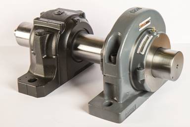

Ein SN-kompatibler Lagerständer von Cooper und ein Stehlagerständer der Baureihe SN von SKF.
