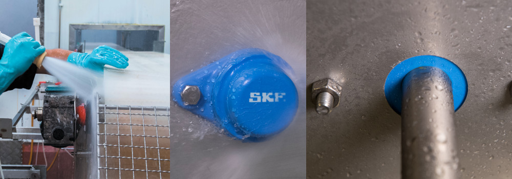

Dank ihrer extrem glatten Oberflächen und ihrer außergewöhnlichen Dichtheit verhelfen die blauen SKF Food Line-Lagereinheiten der Branche zu einer höheren Lebensmittelsicherheit

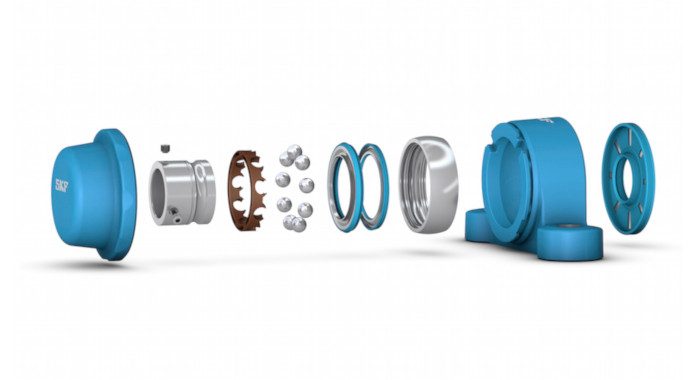

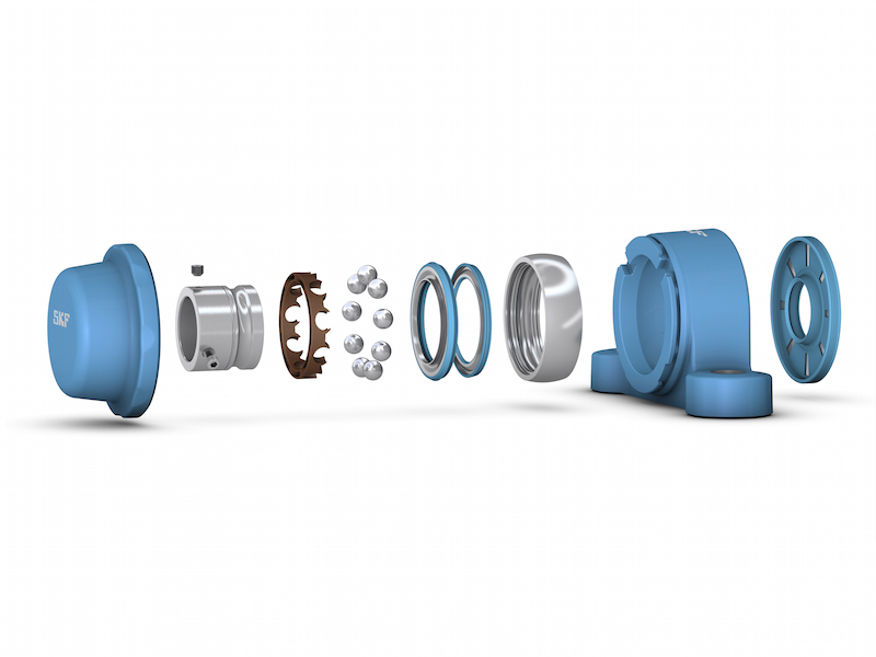

SKF hat die neue Blue Range ihrer Food Line-Kugellagereinheiten von Grund auf neu entwickelt – Komponente für Komponente.

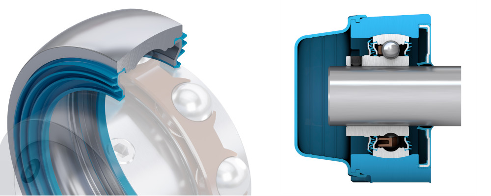

Diese Kugellagereinheiten hat SKF von Grund auf neu entwickelt – Komponente für Komponente, um die Hygiene, Leistungsfähigkeit und Lebensmittelsicherheit zu optimieren. Dank ihres innovativen Dichtungssystems, eines speziellen, lebensmittelverträglichen und allergenfreien Schmierfetts sowie der vollständigen statischen und dynamischen Dichtheit der extrem gut gekapselten Einheiten bieten die jüngsten SKF Food Line-Lösungen ihren Anwendern überragende Leistungsvorteile.

Beispiel Erstausrüster: Indem sie Lagereinheiten verwenden, die nicht nur länger halten, sondern auch nachschmierfrei und zudem äußerst reinigungsfreundlich sind, können die OEMs die Performance ihrer Lebensmittelverarbeitungsanlagen sowohl in produktionstechnischer als auch in hygienischer Hinsicht verbessern. Das wiederum hilft den Lebensmittel- und Getränkeherstellern, die Risiken für die Lebensmittelsicherheit zu verringern. Denn die besonders „hygienebewusste“ Gestaltung der Lagereinheiten, zu der u. a. eine extrem glatte Oberfläche gehört, wirkt bakteriellen Ansammlungen auch in schwer zugänglichen Bereichen entgegen. So dämmt die Blue Range das Risiko ein, dass Bakterien bei Reinigungsvorgängen ungewollt über die Anlage verteilt werden.

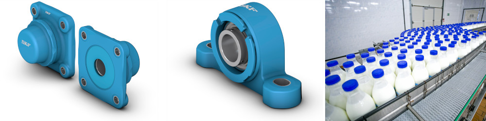

Die auf Lebensdauer geschmierten SKF Food Line-Kugellagereinheiten der Blue Range senken nicht nur das Kontaminationsrisiko, sondern auch den Instandhaltungsaufwand.
Darüber hinaus tragen die blauen Kugellagereinheiten zu einer höheren Verfügbarkeit der Produktionsanlagen bei: Sie müssen nicht nachgeschmiert werden, sodass die Anlagen ohne die sonst üblichen Stopps für Schmierungsvorgänge weiterlaufen können. Auch der Zeitaufwand für das Entfernen überschüssigen Lagerfetts entfällt. Und die minimierten Stillstandszeiten maximieren im Endeffekt die Produktivität.
Dazu gehört auch, dass die neuen, blauen Kugellagereinheiten von SKF die Nachschmierungskosten als solche „wegrationalisieren“ und zudem die Austauschhäufigkeit von Lagern reduzieren – selbst unter schwierigen Umgebungsbedingungen. So können die Lebensmittel- und Getränkehersteller gleich mehrfach sparen: in Sachen Schmierungsmaterial samt zugehörigem Arbeitsaufwand ebenso wie in Bezug auf die Ersatzteilbeschaffung.
