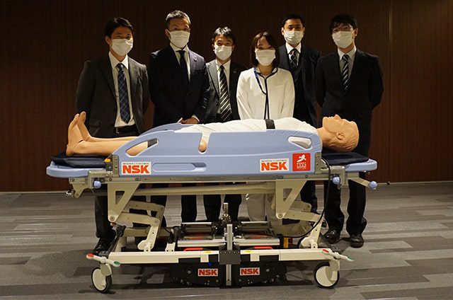

                     Teilnehmer einer Vorführung des Assistenzroboters in einem großen japanischen Krankenhaus

Ursprünglich war es ein Ziel von NSK, einen autonomen mobilen Roboter für den Patiententransport zu entwickeln. Nachdem die Entwickler jedoch den Krankenhausalltag mit engen Gängen und hohen Besucherzahlen analysiert hatten, schien es sinnvoller, einen motorisierten Assistenzroboter zu konstruieren, der das Personal beim Patiententransfer mit Rollstühlen oder Liegen unterstützt und damit dessen körperliche Belastung verringert.
                    Der erste Prototyp des motorisierten Assistenzroboters, installiert als Antrieb einer Patientenliege
Der von NSK entwickelte Assistenzroboter verfügt über einen elektromotorischen Antrieb, der ein sanftes Anfahren und Beschleunigen sowie ein ebenso sanftes Abbremsen und enge Kurvenfahrten ermöglicht. In der Konstruktionsphase arbeiteten die Entwickler eng mit den potenziellen Anwendern des Roboters zusammen und verifizierten ihre Ideen innerhalb von kurzen Zyklen in der Praxis. Das heißt: Sie entwickelten nicht über ein Zeitraum von rund drei Jahren einen ersten Prototypen des gesamten Roboters, sondern holten im Dreimonatsrhythmus das Feedback der Anwender im Krankenhaus bzw. in der Pflege ein und setzten deren Verbesserungsvorschläge schrittweise während des Entwicklungsprozesses um.
Im Rahmen der Initiative der japanischen Regierung demonstriert und erprobt NSK derzeit den Einsatz des motorisierten Assistenzroboters in einem großen Krankenhaus. Ziel ist es, dass der Roboter im täglichen Gebrauch in medizinischen Einrichtungen eingesetzt wird.
