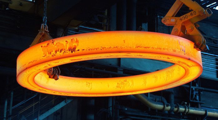

                                                      Foto: thyssenkrupp rothe erde Germany GmbH
