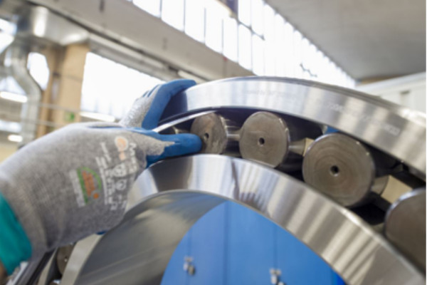

Schont Umwelt und Geldbeutel gleichermaßen: die professionelle Wälzlager-Rekonditionierung von SKF.
Wenn sie richtig installiert und gewartet sowie durch geeignete Schmiersysteme geschützt werden, sorgen Lager-Einheiten in der Regel für einen langen und störungsfreien Betrieb. Allerdings lassen sich Lager nicht immer unter idealen Bedingungen instandhalten, erklärt der Lagerexperte Hannes Leopoldseder, Business Unit Manager Industrial Services Centre bei SKF in Österreich: „Wälzlager können aus vielen unterschiedlichen Gründen vorzeitig verschleißen und unerwartet ausfallen. Zu den häufigsten Ursachen zählen unzureichende Schmierung, Dichtungsausfälle, Wellenschiefstellungen und Änderungen der Betriebsbedingungen. In Papierfabriken sind solche Ausfälle oftmals eine Folge des Versuchs, die Liniengeschwindigkeiten oder Dampftemperaturen in Trocknern zu erhöhen, um den Ausstoß zu verbessern. Dies kann jedoch dazu führen, dass sich die Leistungskurve der Lager außerhalb der ursprünglichen Spezifikation verschiebt.“

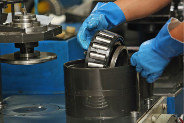

Breites Spektrum: Eine Rekonditionierung ist in unzähligen Anwendungen und Industriezweigen möglich – wie hier am Beispiel einer Kegelrollenlagereinheit für Schienenfahrzeuge zu sehen.

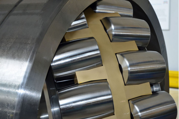

Der Sinn einer solchen Wiederaufarbeitung liegt im Allgemeinen darin, den Gesamt-Lebenszyklus eines Wälzlagers zu verlängern. Allerdings ist die Rekonditionierung ein äußerst anspruchsvolles Verfahren, das viel Fachwissen und eine spezielle Ausrüstung erfordert. Nur so wird sichergestellt, dass die Lagereigenschaften beibehalten werden und dass das Produkt nach der Wiederinbetriebnahme gleichbleibend zuverlässig arbeitet. „Hier ist ein spezialisierter Partner einfach unerlässlich“, betont Leopoldseder. „Er verfügt nicht nur über die notwendigen Fähigkeiten, um die Arbeit in kürzester Zeit und nach höchsten Qualitätsstandards durchzuführen, sondern kann einem Kunden auch verständlich machen, warum das Lager überhaupt beschädigt wurde. Anschließend unterstützt er den Kunden bei der Optimierung der Maschinen, um die Gefahr von Folgeschäden zu minimieren.“
So gut wie neu: Im globalen Wettbewerb mit seinem intensiven Preisdruck folgen immer mehr Firmen dem Trend, ihre technischen Einrichtungen zu rekonditionieren anstatt sie durch komplett neue zu ersetzen.

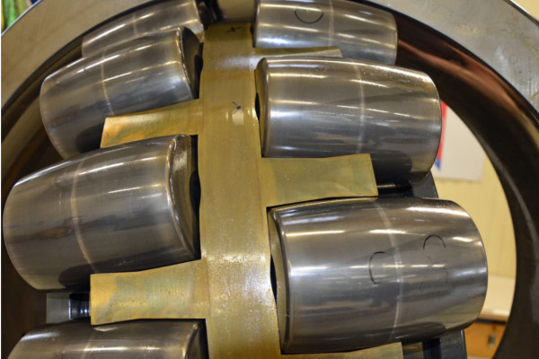

Wälzlager, die schwerer beschädigt oder gar gebrochen sind, taugen im Grunde nur noch für das Recycling. Vor diesem Hintergrund beginnt jeder Rekonditionierungsprozess mit einer fachmännischen Analyse des genauen Ist-Zustandes: Die „Wiederaufarbeitungs-Potenziale“ des Lagers werden ermittelt; die erforderlichen Maßnahmen festgelegt. Ein besonders wichtiger Aspekt dabei ist die Beurteilung des Lagerzustands im Kontext des jeweiligen Anwendungsfalls, also unter Berücksichtigung von Lagerbelastung, Schmierbedingungen und bisheriger Betriebsdauer. Dadurch wird u. a. deutlich, wo genau die Ursachen des Schadens lagen.
Ermüdungsart entscheidend
Hierbei ist zwischen Problemen der Tiefen- und der Oberflächenermüdung zu unterscheiden: Erstere beschreibt die Schubspannungen, die zyklisch unmittelbar unter der lastaufnehmenden Fläche von Ringen und Wälzkörpern auftreten. Diese Belastungen verursachen mikroskopische Risse, die sich allmählich bis an die Oberfläche ausbreiten. Wenn dann die Walzkörper über diese Risse laufen, brechen oder schälen sich Fragmente des Oberflächenmaterials ab. Lagerlaufbahnen mit Schäden infolge von Tiefenermüdung eignen sich normalerweise nicht für die Rekonditionierung, während solche mit Oberflächenermüdung im Allgemeinen durch Honen oder Schleifen wiederhergestellt werden können.

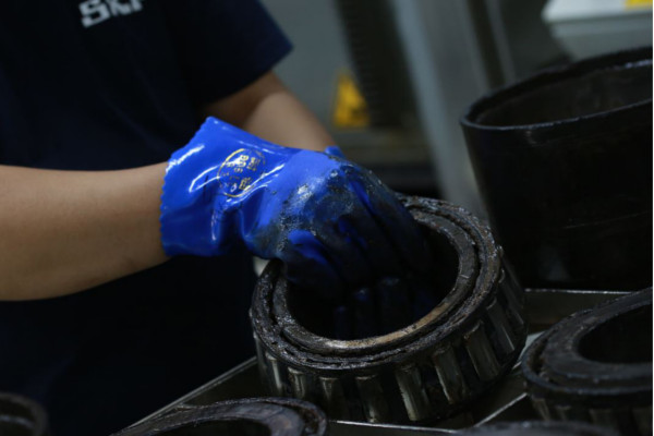

Im SKF Industrial Services Centre für Lager- Rekonditionierung erfolgt zuerst eine Sichtprüfung des Lagers. Hinzu kommt die Kontrolle von Parametern wie Restmagnetismus und Lagerluft. Anschließend wird das Lager zerlegt und gereinigt, bevor die Teile sorgfältig inspiziert und die Abmessungen nachgemessen werden. Dazu gehört die Standardmessung von Ringwanddickenschwankung und Ovalität; mit der Option einer Ultraschallprüfung zur Erkennung tief liegender Mikrorisse. Darüber hinaus können – je nach Lagerzustand und der Kritikalität der Anwendung – zusätzlich die Härte, die Durchmesserschwankung des Rollensatzes und die Hauptabmessungen gemessen werden.
An diese erste Beurteilungsphase schließen sich die Erstellung eines Kundenberichts und eine Empfehlung für weitere Maßnahmen an. Bei der nachfolgenden Rekonditionierung kommen intelligente Automatisierungs- und Steuerungssysteme sowie das Praxiswissen erfahrener Techniker zum Einsatz.
