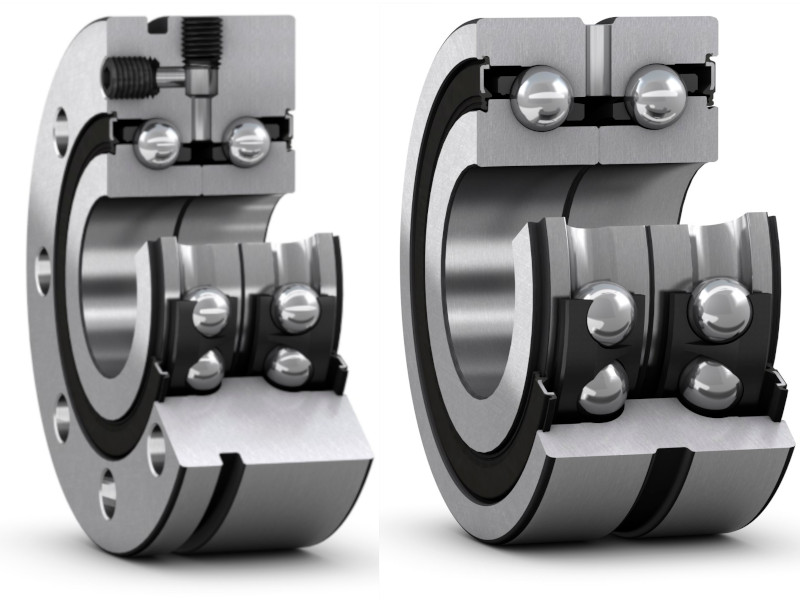

Die zweiseitig wirkenden Axial-Schrägkugellager hat SKF für Werkzeugmaschinen entwickelt, bei denen der Einbauraum begrenzt ist und dennoch eine einfache Montage gewünscht wird. Hier dienen die Hochgenauigkeitslager als Stützlager für die Kugelgewindetriebe, die üblicherweise zum Antrieb der verschiedenen Achsen in der Werkzeugmaschine genutzt werden. Diese Anwendung verlangt nach einer besonders zuverlässigen radialen und axialen Führung, was sich mit den Lagern der Reihe BEAS (fürWellendurchmesser von 8 bis 30 mm) bzw. BEAM (mit Flansch; für Wellendurchmesser von 12 bis 60 mm) bestens bewerkstelligen lässt.

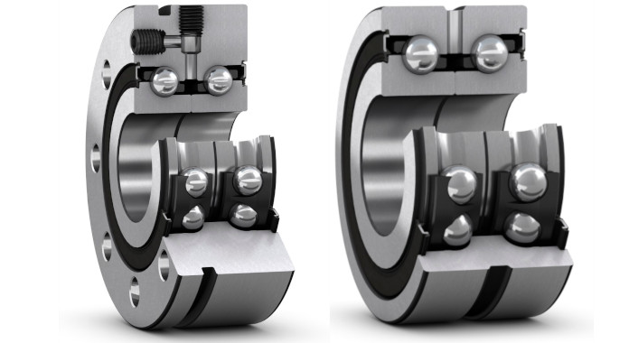

Auf der Stuttgarter AMB präsentiert SKF erstmals die jüngste Generation ihrer effizienzsteigernden BEAM- (links) und BEAS- (rechts) Hochgenauigkeitslager für Werkzeugmaschinen.

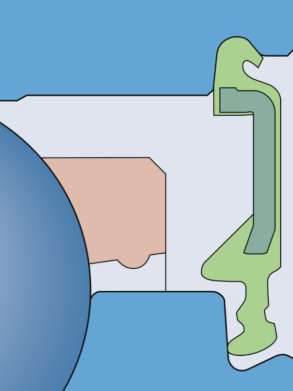

Die neue BEAM-/BEAS-Generation verfügt über reibungsminimierte Dichtungen, die für einen kühleren Betrieb sorgen – was die Lagerlebensdauer verlängert und thermischen Verformungen der Maschine entgegenwirkt.
Darüber hinaus verfügen die serienmäßig abgedichteten und geschmierten Lager über eine neue, berührungsarme Dichtung. Diese wirkt dem Eindringen von Verschmutzungen besser entgegen als viele vergleichbare Produkte, verursacht dabei aber dennoch weniger Reibungswiderstand. Das ist nicht nur energieeffizienter, sondern minimiert auch die Hitzeentwicklung – was zum einen die Fettgebrauchs- und Lagerlebensdauer verlängert und zum anderen die thermische Verformung der Maschinenstruktur in Grenzen hält. Das wiederum trägt zu einer höheren Bearbeitungspräzision bei, zumal ein neu entwickelter, kugelgeführter und glasfaserverstärkter Polyamidkäfig die Gefahr von Schwingungen deutlich reduziert.

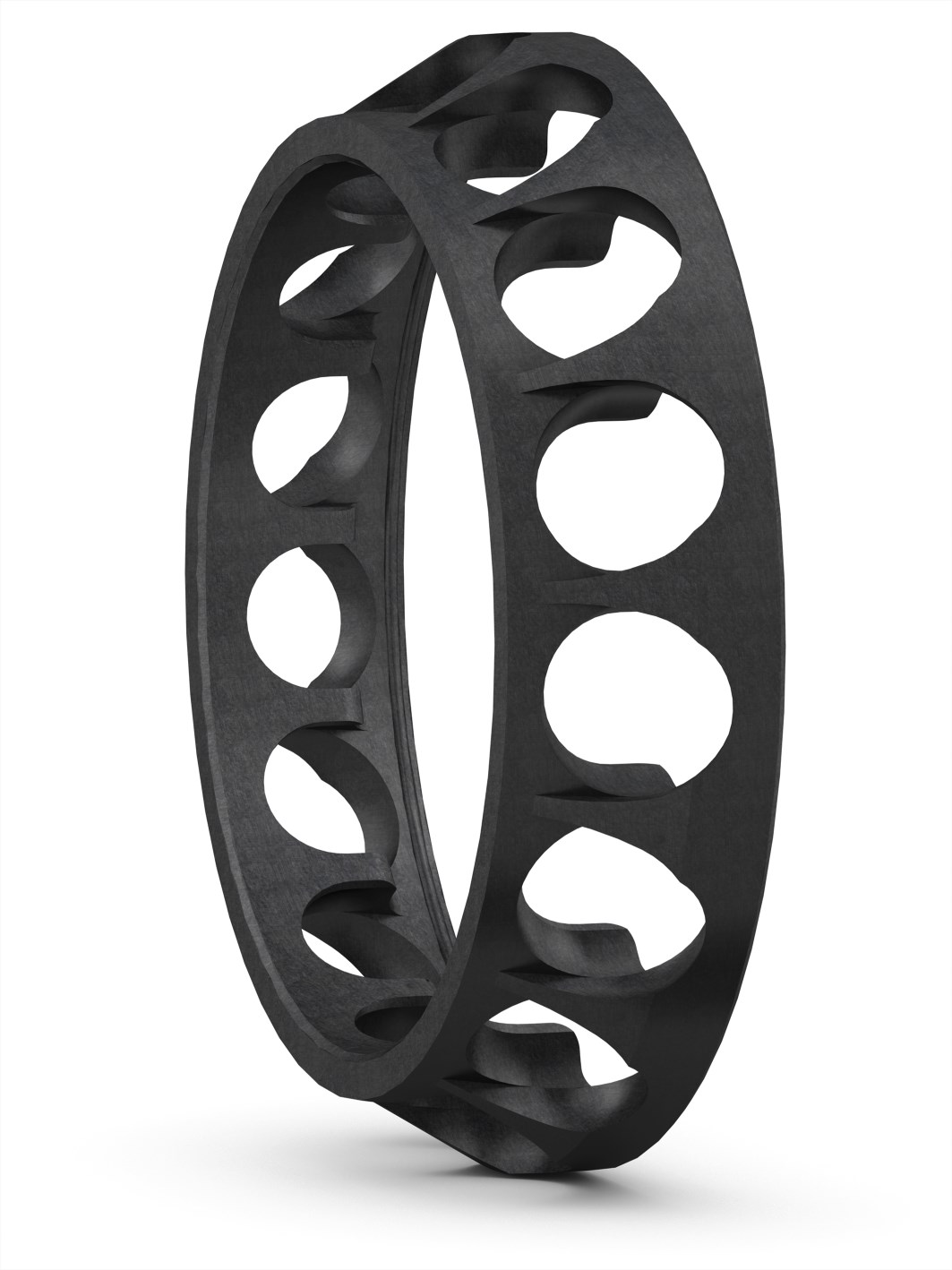

Zu den optimierten Features der BEAM-/BEAS-Reihe gehört auch ein neuer kugelgeführter Käfig, der die Gefahr von Schwingungen deutlich reduziert und dadurch zu einer höheren Bearbeitungspräzision beiträgt.
Nicht zuletzt lassen sich die langlebigeren BEAM- und BEAS-Lager dank ihrer erhöhten Anzahl von Bohrungen auch noch leicht installieren. Dabei bleibt die Austauschbarkeit der Lager vollkommen erhalten. Alles zusammen senkt unter dem Strich den Instandhaltungsaufwand des Anwenders.
