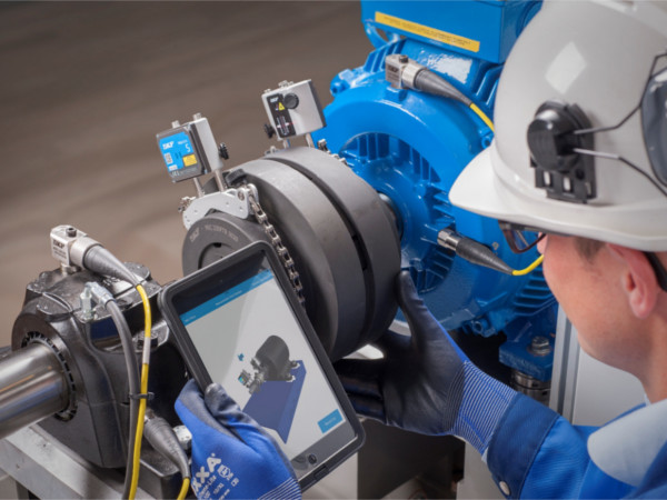

Wie sich in der Praxis erwiesen hat, können durch die präzise Ausrichtung von Wellen nicht nur viele Kilowattstunden und damit Kosten gespart, sondern zugleich auch die CO2-Emissionen drastisch verringert werden.

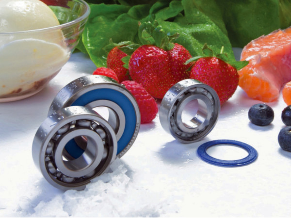

Mithilfe maßgeschneiderter Dichtungslösungen von SKF lässt sich nicht nur die Betriebssicherheit, sondern auch der Umweltschutz verbessern.

In einem Werk für Lebensmittel und Getränke litten zwölf Pumpen unter hohen Schwingungen und starkem Verschleiß. Als Ursache des Problems ermittelte das Betriebsteam in Zusammenarbeit mit SKF eine mangelhafte Ausrichtung der Wellen. Eine Präzisionsausrichtung führte hier nicht nur zu Verbesserungen hinsichtlich Geräuschentwicklung, Schwingungen und Zuverlässigkeit, sondern auch zu einer Reduktion des Energieverbrauchs einer Pumpe um satte 20 %. Im Durchschnitt des Pumpen-Dutzends ließ sich eine 16-prozentige Minderung erzielen.
Durch diese Maßnahme konnte das Unternehmen seinen Stromverbrauch um über 9.000 kWh pro Jahr und Pumpe senken, was – über alle zwölf Pumpen hinweg – etwa 28 t an vermiedenem CO2-Ausstoß pro Jahr entspricht. Da in manchen Lebensmittel- oder Getränkefabriken mehrere Hundert solcher Pumpen zum Einsatz kommen, können sich Verbesserungen wie diese sehr schnell potenzieren.
Besondere, auf Lebensdauer geschmierte Lagerungslösungen von SKF können dazu beitragen, den Instandhaltungsaufwand samt Betriebskosten zu senken und die Nachhaltigkeit bzw. Lebensmittelsicherheit zu steigern

Als effektivste und effizienteste Lösung zeichnen sich auf Lebensdauer geschmierte Lager ab, die den Herstellern helfen, den erforderlichen, aber problembehafteten Zyklus aus Hochdruckreinigungen und Nachschmieren zu stoppen. Solche Lager gibt es bereits – und SKF arbeitet permanent an deren Optimierung. Denn Technologien wie diese stellen für die Lebensmittel- und Getränkeunternehmen häufig einen mehrfachen Mehrwert dar, weil sie die Betriebskosten senken und gleichzeitig dazu beitragen, hochgesteckte Ziele in Sachen Nachhaltigkeit und Lebensmittelsicherheit zu erreichen.
