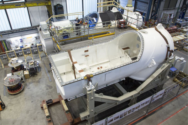

Um diesen Antriebskräften und Maschinenbelastungen zu widerstehen, müssen die dort abgesetzten Unterwasser-Installationen entsprechend robust sein. So wiegen allein die ca. elf Meter langen Gondeln der ANDRITZ HYDRO-Turbinen rund 130 Tonnen; mit Nabe, Rotorblättern und Verbindung zum Unterbau sind es 200 Tonnen. An der Spitze der Gondeln rotiert ein dreiflügeliger Propeller mit einem Durchmesser von 18 Metern. Auf dessen Rotorfläche wirken durch das mit 13 Stundenkilometern strömende Wasser Kräfte ein, wie sie an Land durch einen Orkan mit ca. 350 km/h entstünden. Um den wechselnden Gezeitenströmen sowie Wasserturbulenzen gleichermaßen zu widerstehen, werden die Verstellwinkel der Rotorblätter ständig über Blattlager mit Antrieben geregelt und die Gondeln der Strömungsrichtung angepasst.
Im Gezeitenstrom müssen die riesigen 1,5-Megawatt-Turbinen u. a. Kräften widerstehen, die an Land bei einem Orkan von etwa 350 km/h entstünden (Bilder: ANDRITZ HYDRO).

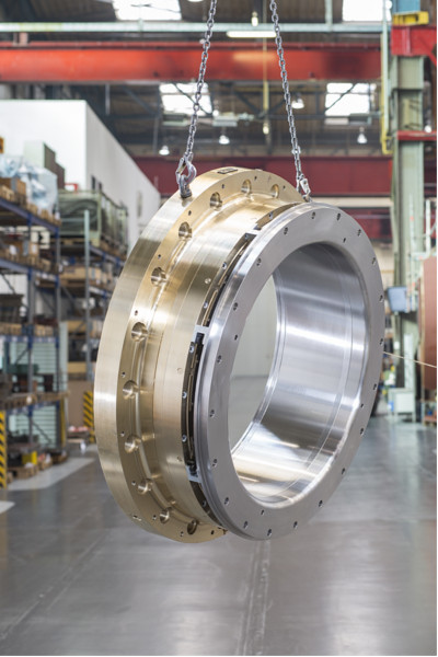

Zu den Herausforderungen im Inner Sound gehört neben der Strömung und dem permanent hohen Wasserdruck in ca. 30 Metern Tiefe natürlich auch der Salzgehalt des Meerwassers samt erhöhter Korrosionsgefahr. Um solchen Bedingungen trotzen zu können, sind seetaugliche Dichtungen erforderlich, wie sie bei der SKF Marine GmbH in Hamburg entwickelt und hergestellt werden. Für die Hauptwelle zum Rotor wurden deshalb besonders robuste Gleitringdichtungen vom Typ „Carboplan Tidal“ eingesetzt, die speziell für diese Anwendung konzipiert wurden. „Die hoch verschleißfesten Dichtringe aus Siliziumcarbid werden über Jahre einen sicheren und wartungsarmen Betrieb ermöglichen“, so Lars Ziemen, Entwicklungsingenieur bei SKF Marine.
Das High-Tech-„Innenleben“ der Turbinen wird durch spezielle Gleitringdichtungen („Carboplan Tidal“) der SKF Marine GmbH gegen die harsche Unterwasser-Umgebung abgeschottet.

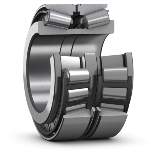

Im „Innenleben“ der Turbinen überträgt die langsam laufende Rotorwelle das extreme hohe Antriebsmoment an ein spezielles Getriebe von Wikov MGI. Dieses zeichnet sich durch zwei Planetenstufen mit patentierter „Flex-Pin“-Technologie (mit flexiblem Planetenbolzen) aus, die für eine bessere Lastverteilung aller im Eingriff befindlichen Planetenräder sorgt und dadurch eine kompaktere Getriebebauform erlaubt. Die Zuverlässigkeit dieses Leistungsverzweigungs-Getriebes wiederum hängt zu einem Großteil von den insgesamt 16 Kegel- und Zylinderrollenlagern ab, die aus den Schweinfurter SKF Werken stammen. „Mit ,SimPro Expert‘ haben wir also auch das Systemverhalten von Lager, Welle und Gehäuse eingehend untersucht. Und auf Basis der Erkenntnisse aus diesem ,virtuellen Teststand‘ Lösungen entwickelt, die eine maximale Traglast mit einer hohen Leistungsfähigkeit kombinieren“, so Matthias Hofmann aus der Technischen Anwendungsberatung Meeresenergie bei SKF. Darin flossen u. a. auch Erfahrungen mit brünierten Rollenlagern ein, die vorrangig in der Windindustrie eingesetzt werden: Dank deren Beschichtung lässt sich das Risiko von Schlupfschäden minimieren.

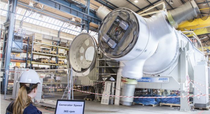

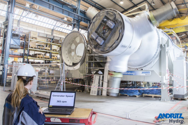

Ende letzten Jahres ist die erste Gezeitenströmungsturbine von ANDRITZ HYDRO ins knapp 10 Grad kalte Wasser abgelassen worden und nahm ihre Arbeit auf. Inzwischen sind ihr zwei weitere gefolgt. Die Gesamtkonstruktionen von ANDRITZ HYDRO, die Dichtungen und Lager-Kompetenzen von SKF und die Getriebeentwicklung von Wikov – in der schottischen Nordsee vereint zu einem zukunftsträchtigen Projekt, dessen erste Ergebnisse äußerst vielversprechend sind: Im August erzielte MeyGen mit 700 Megawattstunden einen neuen Weltrekord für diese Art von Gezeitenkraftwerken, obwohl zu diesem Zeitpunkt nur zwei der insgesamt vier Turbinen in Betrieb waren (die anderen erhielten gerade „Upgrades“).
