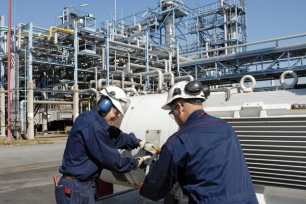

Schattendasein: Wie wichtig Gebläse und Pumpen für die Fertigungsprozesse in der verarbeitenden Industrie sind, merkt man oft erst dann, wenn sie ausfallen.
Welche bedeutende Rolle Pumpen und Gebläse in der verarbeitenden Industrie spielen, wird oft erst im Schadensfall klar: Bleiben sie plötzlich stehen oder erreichen sie ihr Leistungsoptimum nicht mehr, gerät nicht selten der gesamte Fertigungsprozess ins Stocken. Eine derart unliebsame Erfahrung hat vor nicht allzu langer Zeit ein finnisches Unternehmen aus der Prozessindustrie gemacht: Aufgrund einer Störung in einem ihrer Kühlsysteme sah sich die Raffinerie gezwungen, die Produktion auf 70 Prozent ihres eigentlichen Leistungsvermögens herunterzufahren – ein Millionen-Verlust. Auslöser der kostenintensiven Kapazitätsreduktion war ein defekter Luftkühler.

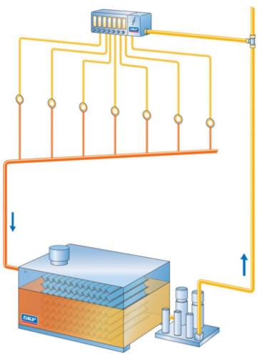

Beim „Upgrade“ von Pumpen und Gebläsen gibt es zwei maßgebliche Zielsetzungen: höhere Zuverlässigkeit und größere Effizienz. In punkto „Zuverlässigkeit“ spielt beispielsweise die Schmierung eine wichtige Rolle. Gerade in warmen, feuchten Regionen – oder in feuchten Umgebungen wie etwa einer Zellstoff- und Papierfabrik – besteht immer die Gefahr, dass die Lager durch eindringendes Wasser korrodieren. Schon die winzige Menge von 200 ppm Wasser im Öl reicht aus, um Wälzlager schneller „altern“ zu lassen.
Dem kann ein automatisches Schmiersystem entgegenwirken: Es versorgt die Schmierstellen äußerst präzise und in regelmäßigen Abständen mit Öl bzw. Fett. Damit ist der Schmierstoff im System immer „frisch“ und beugt Problemen, die durch eindringende Feuchtigkeit, Verschleißpartikel oder Schmutz verursacht werden, vor. Da jeder Anwendungsfall seine spezifischen Anforderungen hat, bietet SKF unterschiedliche Schmiersysteme an – von ebenso einfachen wie wirkungsvollen Einpunkt-Schmierstoffgebern aus der LAGD Reihe bis hin zur umfangreichen Öl-Umlaufanlage mit Filter, Heizung oder Kühlung.
Höhere Zuverlässigkeit: Die Bandbreite der Schmierungslösungen aus dem Hause SKF reicht vom kompakten automatischen Einpunkt-Schmierstoffgeber bis hin zu großen Öl-Umlaufschmiersystemen mit Filter und Verteilung für ausgedehnte Maschinen oder Anlagen.

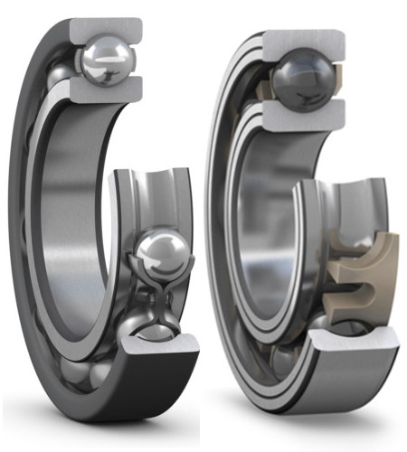

Was die Aufrüstung speziell im Hinblick auf mehr Effizienz anbelangt, verspricht ein drehzahlgeregelter Antrieb (Variable Speed Drive; VSD) für Pumpen und Gebläse die größten Effekte: Bei fachgerechter Durchführung einer solchen Maßnahme lässt sich der Energieverbrauch um bis zu 30 Prozent senken.
Stromsparer: Dank SKF INSOCOAT Lagern mit keramischer Schutzschicht (links) oder Hybridlagern mit keramischen Wälzkörpern (rechts) können Pumpen und Gebläse mit drehzahlgeregelten Antrieben ausgestattet werden, was den Energieverbrauch um bis zu 30 Prozent senkt.
Allerdings kann der Einsatz von Drehzahlreglern zum Stromdurchgang im Lager führen, wodurch das Lager geschädigt und womöglich innerhalb weniger Tage zerstört wird. Dieser Gefahr kann man durch die Verwendung stromisolierter Lager wie etwa INSOCOAT Lagern von SKF (mit keramischer Schutzschicht) oder Hybridlagern (mit keramischen Wälzkörpern) begegnen. Das Beste daran: Die enormen Energieeinsparungen durch drehzahlgeregelte Motoren übertreffen den Kostenaufwand für den VSD-Einbau inklusive Aufrüstung des Lagersystems bei weitem.

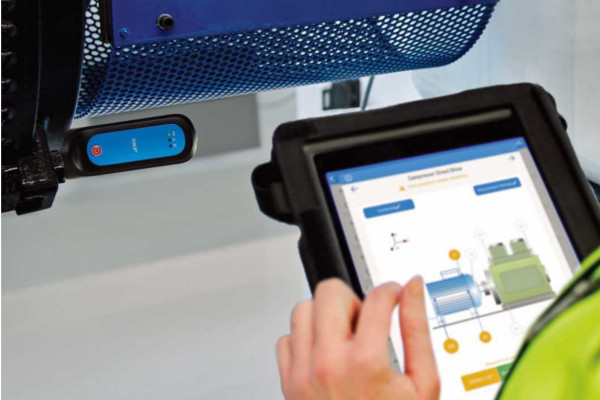

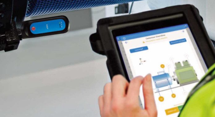

Die Gebrauchsdauer vom Pumpen und Gebläsen lässt sich nicht zuletzt durch eine Zustandsüberwachung verlängern: Damit können „latente“ Probleme erkannt und behoben werden, bevor sie sich zu einem kapitalen Schaden auswirken. Inzwischen wird die erforderliche Sensortechnik – mitsamt der Möglichkeit zur Verarbeitung großer Datenmengen – immer kostengünstiger. Das macht die Zustandsüberwachung auch für kleinere Geräte interessant: Mit tragbaren Sensoren inklusive leicht zu bedienender Analyse-Apps können viele Anwender den Einstieg in eine systematische Zustandsüberwachung realisieren.
Kostengünstiger Einstieg: Mit dem tragbaren SKF QuickCollect Sensor samt einfach zu bedienender App lässt sich die systematische Zustandsüberwachung von Pumpen und Gebläsen in Angriff nehmen.
Der QuickCollect Sensor von SKF ist ein gutes Beispiel dafür: Er erfasst Schwingungen und Temperaturen und sendet diese Daten drahtlos an ein Mobilgerät, das mithilfe einer Einsteiger-App namens „QuickCollect“ Maschinendiagnosedaten zur Speicherung und Analyse bereitstellt. Wer höhere Ansprüche hat, kann den gleichen Sensor auch mit einer leistungsfähigeren App („SKF DataCollect“) nutzen: Dieses „Upgrade“ bietet den QuickCollect Anwendern dann u. a. erweiterte Diagnosefunktionen sowie die Möglichkeit, Wartungsaufgaben und Inspektionsdaten zu verwalten und zu überwachen. Außerdem können sich die DataCollect Nutzer mit der SKF Cloud vernetzen und bekommen so bei Bedarf sogar Zugang zu Ferndiagnose-Diensten durch SKF Experten.
