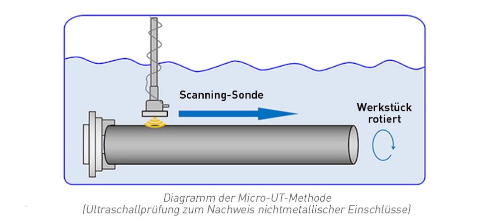

Schaubild des Micro-UT Messverfahrens (Ultraschallprüfung zum Nachweis nichtmetallischer Einschlüsse im Wälzlagerstahl)

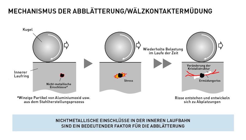

Die NSK-Forschung hat gezeigt, dass bei guter Schmierung die Zusammensetzung und Qualität (d.h. die Menge an Verunreinigungen) des Lagerstahls ein sehr guter Indikator für die Vorhersage der Lebensdauer eines Lagers ist. Als das Unternehmen seine Forschung fortsetzte, erkannten die Ingenieure, dass eine auf der Mechanik von Brüchen und Rissen im Lager basierende Bewertungsmethode noch aussagekräftigere Erkenntnisse liefern könnte.
Die Technologieentwicklung begann im Rahmen eines gemeinsamen Projektes von NSK und der Universität Kyushu. Das Ergebnis war die Entwicklung einer quantitativen Bewertungsmethode, mit der festgestellt wurde, welche Faktoren den Prozess der Rissausbreitung in einem Wälzlagerstahl beeinflussen und in welchem Ausmaß. Insbesondere durch die Kombination der neuen Methode mit einem Ultraschallprüfverfahren, das nichtmetallische Einschlüsse im Stahlvolumen detektiert, konnte NSK nachweislich die Lebensdauer der Wälzlager mit sehr viel höherer Genauigkeit bestimmen.
Aus der Größe und Menge nichtmetallischer Einschlüsse lassen sich Rückschlüsse auf die Lebensdauer von Wälzlagern ziehen.
Mit dem Ultraschallprüfverfahren Micro-UT, das im Rahmen des Projektes entwickelt wurde, ist es heute möglich, im Vergleich zu herkömmlichen mikroskopischen Prüfmethoden mehr als das 3.000fache Volumen des Stahl in einem Lager zu prüfen – in nur 20% der Zeit. NSK setzt diese innovativen Prüfsysteme inzwischen in seinen Technologiezentren auf der ganzen Welt ein.
