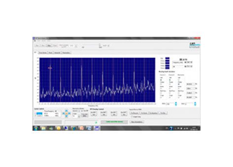

  • Analytisch: Verwendung der UE Spectralyser Software mit integriertem Bearing Fault Calculator (Berechnung des Lagerschadens)

Werden die Lagerveränderungen für die Trendanalyse dokumentiert, so lassen sich über die DMS Software Alarmwerte für die verschiedenen Messpunkte einstellen:
  • Baseline-Wert durch Vergleichstest ermitteln
  • Alarmwert 1 = Warnstufe für Schmiermittelmangel
  • Alarmwert 2 = Warnstufe für frühste Phase des Lagerausfallstadiums
Die DMS Software bietet Ihnen zahlreiche Funktionen zum schnellen und einfachen Erstellen eines Prüfreports, nachdem die Daten einer Prüfroute vom Ultraprobe heruntergeladen wurden.
