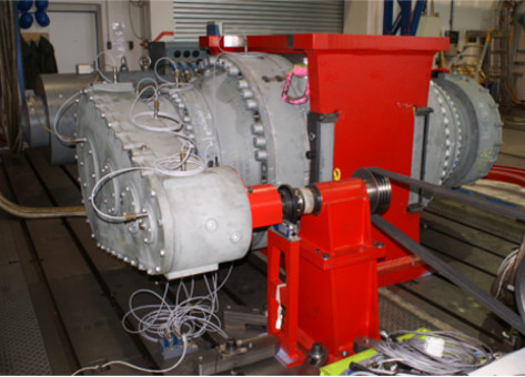

ZKLdiaognostics02wbcntZu den Neuheiten im Portfolio der ZKL Group können wir die Rollenlager mit einem neuen Kunststoffkäfig vorweisen, die den hohen internationalen Standards entsprechen und sind im regulären Eisenbahnbetrieb zu finden sind. Diese Ausführung ist widerstandsfähiger gegen mechanische Beschädigung während der Anwendung, sowie es die Montage eines Lagers auf einem Radsatz vereinfacht. Ein weiterer interessanter Punkt ist das wir die versiegelten Rollenlager mit Kunststoff für Regio-Partner an Zug Achsen produziert und mit Schmierstofffüllung herstellen können.
Wir können nun auch die Kegelrollenlager-Einheit TBU produzieren. Deshalb hat die ZKL Group mit seiner Konstruktion auch die Technologie im Produktionsprozess eingebracht. Das erste dieser Art Lager war für eine Zwei-Ebenen-elektrischen Wagen der Stadt České dráhy namens Elephant entwickelt, der eine Höchstgeschwindigkeit von 140 km / h erreichen kann. Während des Testens der Lager wurde eine extrem hohe Lebensdauer von mindestens 1 000 000 km nachgewiesen. Während der Prüfung der Gesamt zurückgelegten Strecke über 1 200 000 Kilometer und das ohne die Notwendigkeit für Service-oder Re-Schmierung. Mit einer regelmäßigen Wartung, gemeinsam für jedes Track Fahrzeug, können wir auf eine Haltbarkeit von mehreren Millionen Kilometer verweisen. Diese Lager mit einer Labyrinthdichtung und dauerhafte Kunststoffschmiermittelfüllung wurden erfolgreich auch für eine Geschwindigkeit von bis zu 200 Kilometer pro Stunde getestet.
ZKLdiaognostics01wbcntDer erfolgreiche Meilenstein im Bereich des städtischen Massentransportes ist die Umsetzung der neuen ZKL Lager in den von Škoda Transportation produziert Wagen. Im Rahmen dieser Kooperation wurden mehrere Konstruktionsvarianten des Kegelrollenlagers PLC 810-15 entwickelt und vorgeschlagen. Diese Lager wurden auf dem Wagen Prototyp 26T, für den ungarischen Stadt Miskolc montiert. Lieferungen von angepassten Typ dieser Lager wurden auch für die 28T Trolly in der Stadt Konya in der Türkei verbaut und sind alle mit Erfolg im Einsatz.
