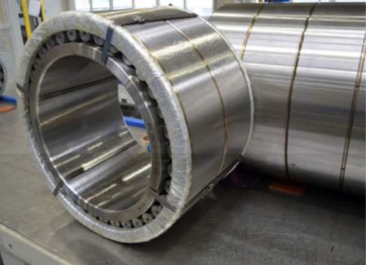

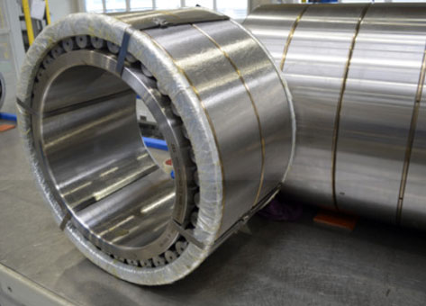

Neben der eigentlichen Innovation dieses Standard-Sortimentes von Lagern, wurde die Einführung verschiedener Neuheiten für Kunden erweitert. So hat das Unternehmen vor kurzem spezielle, sechsreihig Zylinderrollenlager hergestellt mit 3 massiven Messingrahmen, auf dem Innenring installiert. Diese NNU6088MB C3 NF Lager weisen einen äußeren Durchmesser von 650 mm und einem Gesamtgewicht von 465 kg auf. Noch eine andere Art von Zylinderrollenlagern, die nicht Alttäglich erhältlichen NU0048M. Dieses Lager ist von einem sehr schlanken Design, mit seiner äußeren Abmessung von 360 mm, ist es nur 37 mm breit und 14,5 kg schwer. Ein anderes Lager mit einer vollrolligen Konstruktion ist das NSF3016CV P5 NF-, was zu einer höheren Genauigkeitsklasse (P5) hergestellt wird. Der Außendurchmesser des Lagers ist 125 mm und es wiegt 1,5 kg. Von den Lagern für Bahnanwendungen, können wir darauf hinweisen, das neue PLC 410-53 / 54,2 Zylinderrolleneinheit, die durch zwei einreihige Lager mit Dichtungen und dauerhafte Kunststoffschmiermittelfüllung gebildet wird. Die Lagereinheit ist für die Montage Achsen der RegioPanter und elektrischen Einheiten der Tschechischen Eisenbahnen konzipiert.
