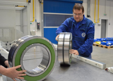

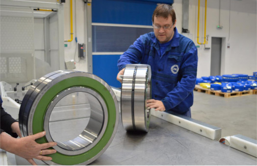

ZKL NEW FORCE -Pendelrollenlager kommen bereits in allen Ingenieurbereichen zur Anwendung . Sie sind das Ergebnis einer Kombination von verschiedenen strukturellen Komponenten, beispielsweise der Kipp- Möglichkeit und eine höhere Tragfähigkeit. Dank dieser Komponenten werden die Lager als ein unverwechselbarer Teil für viele verschiedene anspruchsvolle Anwendungen.
ZKL gekapselte Pendelrollenlager haben den gleichen inneren Aufbau wie ihre unversiegelten Gegenstücke, wenn man die Dichtungen auf ihren beiden Seiten entfernt.
