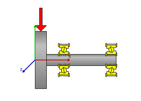

Die Beispielwelle mit Durchmesser 10mm und Drehzahl 20000 1/min wird in folgender Abildung dargestellt:
mesys-18082015-sl
Wellengeometrie für das Berechnungsbeispiel
