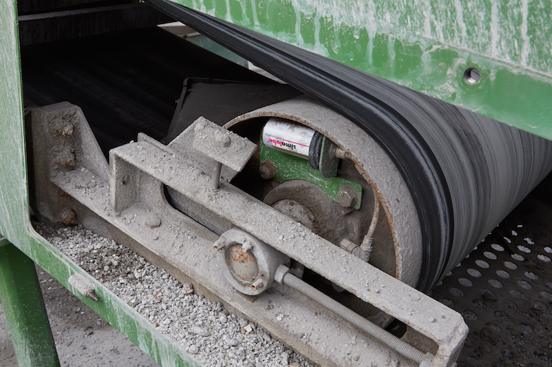

Für die Schmierung werden heute immer öfter teure Hochleistungsschmierstoffe neuster Technologien verwendet. Umso erstaunlicher ist es, dass die Nachschmierung meist von Hand erfolgt und nur gerade einmal 5% aller Schmierstellen mit einem automatischen System ausgerüstet sind. Offensichtlich besteht hier ein grosser Nachholbedarf, sei es in der Nachrüstung oder der Erstinstallation. In beiden Fällen sind die automatischen Schmierstoffspender simalube des Schweizer Herstellers simatec die ideale Lösung. Der Kunde wählt die Grössen, Schmierstoffe und Laufzeiten der Spender aus und erhält somit die massgeschneiderte Lösung für jeden Schmierpunkt. Jede Schmierstelle wird unabhängig, zuverlässig und kontinuierlich mit der vom Kunden vorgewählten Schmierstoffmenge pro Tag versorgt.
Dabei erzeugen die Spender exakt den erforderlichen Druck um Fette oder Öle zu den Schmierpunkten zu fördern. Eine Trennung in Öl und Seife wird vermieden, die Konsistenz bleibt konstant gleich und der frisch nachgeführte Schmierstoff entfaltet an der Schmierstelle seine volle Leistungsfähigkeit. Der Verschleiss an den Bauteilen wird reduziert, ungeplante Ausfälle vermieden und die Wartungsintervalle verlängert. Durch das Entfallen der Schmierung von Hand wird gleichzeitig wertvolle Zeit eingespart. Die kontinuierliche Nachführung von frischem, ungebrauchtem Schmierstoff ergibt eine qualitativ bessere Schmierung als bei der manuellen Schmierung mit der Fettpresse.
Im Gegensatz zu komplexen Zentralschmieranlagen ist die Installation der simalube Einzelpunkt-Schmierstoffspender mit geringem Arbeits- und Kostenaufwand verbunden. Im Idealfall schraubt der Kunde den gewünschten Spender direkt an der Schmierstelle ein. Lange Schmierleitungen oder Verteilersysteme sind nicht nötig, auch die Anbindung an eine Steuerung oder eine externe Stromversorgung entfällt. Dem Anwender steht ein breites Sortiment an Zubehörteilen zur Verfügung, womit die Erstinstallation der Spender zum Kinderspiel wird.
Für die Berechnung der korrekten Schmierstoffmenge stellt der Hersteller simatec auf seiner Website, im App Store oder auf Google Play das kostenlose Programm Calculation Pro zur Verfügung. Will der Kunde daran erinnert werden, dass die Schmierstoffspender kontrolliert, ausgetauscht oder nachbestellt werden sollen, kann er das Online Tool Lubechart verwenden. Auch diesen Dienst bietet der Hersteller seinen Kunden kostenlos zur Nutzung an.
Die Familie der simalube Schmierstoffspender umfasst fünf verschiedene Grössen. Die Spender arbeiten unabhängig und zuverlässig in jeder Einbaulage. Sie können mit einer Laufzeit von 1 – 12 Monaten eingestellt werden. Das Standardprogramm umfasst Spender mit modernen Hochleistungsschmierstoffen. Die Spender können wieder befüllt werden und sind auch leer zur eigenen Befüllung erhältlich. Die simalube Schmierstoffspender erfüllen die Anforderungen für den Einsatz in allen explosionsgefährdeten Bereichen (Gas, Staub und Untertagebau). Weitere Informationen finden Sie unter www.simatec.com.
