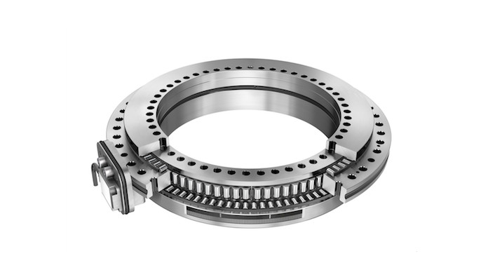

Schaeffler rüstet seine Rundachslager der Baureihe YRTC mit dem inkrementellen AMOSIN®-Winkelmesssystem aus. Bei den YRTCMI-Lagern handelt es sich um Axial-Radiallager mit besonders hoher Steifigkeit und niedrigen, gleichmäßigen Reibmomenten.

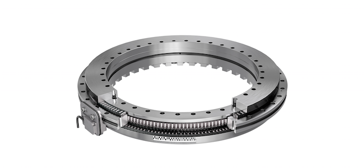

                                             YRTCMA-Rundachslager mit Absolutwert-Winkelmesssystem.

Schaeffler rüstet seine Rundachslager der Baureihe YRTC mit dem inkrementellen AMOSIN®-Winkelmesssystem aus. Bei den YRTCMI-Lagern (MI= Messsystem inkrementell) handelt es sich um Axial-Radiallager mit besonders hoher Steifigkeit und niedrigen, gleichmäßigen Reibmomenten. Sie verfügen außerdem über exzellente Plan- und Rundlaufgenauigkeiten. Die YRTCMI-Lager eignen sich mit dieser Kombination an Eigenschaften z. B. besonders für den Einsatz in Wälzfräsmaschinen und in hochbelasteten Positionier- und Schwenkachsen für die Ultrapräzisionsbearbeitung.
