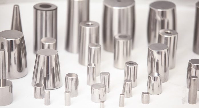

Das ICT-Angebot umfasst Stahl- und Keramikkugeln (sowohl aus Siliziumnitrid, Zirkonoxid und Alluminiumoxid), Rollen jeder Art (zylindrisch, konisch, kugelförmig, Nadeln) mit praktisch allen möglichen OD-Profilen, Käfige aus Stahl und Messing, Dichtungen und Abschirmungen.
Die Rollen werden zu 100% wirbelstromgeprüft, bei größeren Abmessungen MPI-geprüft und mit Stirnflächenradius und OD-Profil nach Kundenwunsch. Verschiedene Rohstoffe (SAE 52100, SUJ2, 100 CrMnSi6-4, Siliziumnitrid) und Wärmebehandlungen sind möglich, wobei alle Schlüsselparameter zertifiziert werden können. Durchmesser und Länge können in Klassen von 1 Mikron sortiert werden. All dies führt zu Vorteilen für die Hersteller von Wälzlagern in Bezug auf geringes Lagergeräusch, reduzierte Reibung, hohe Tragfähigkeit und höhere Zuverlässigkeit selbst bei anspruchsvollsten Anwendungen wie z.B. Eisenbahnlagern.
