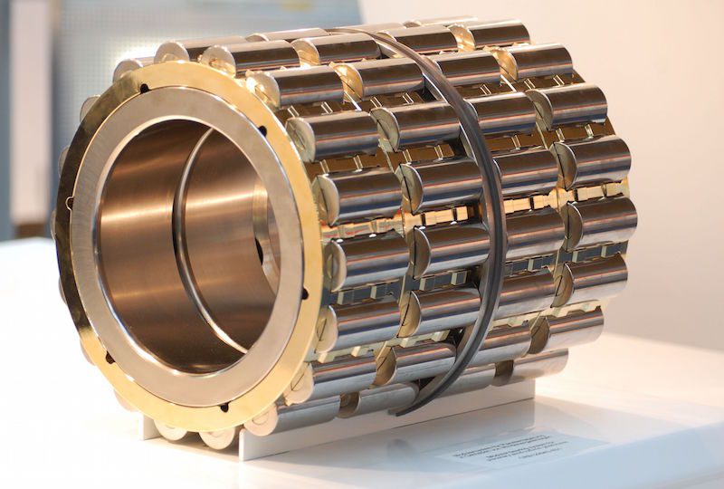

Modularer Lagersatz von NKE aus bis zu vier Basislagern sowie Zubehörteilen für den Einsatz in Planetengetrieben

Sonderlager von NKE in einem Planetengetriebe für eine 1,5 MW-Windkraftanlage (Modell)
