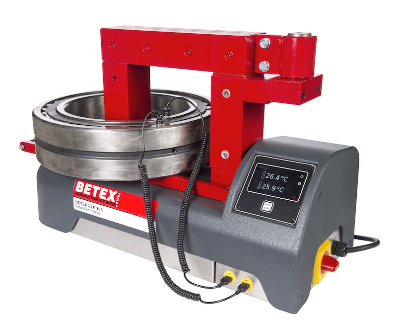

Bild1: Die neue Generation der Betex Induktionsanwärmer der Baureihe Smart mit Kontrollsystem Delta-T

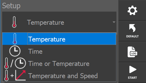

Bild2: Einfache Auswahl der verschiedenen Anwärmmodi mittels Touchscreen

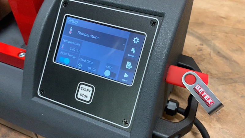

                                                  Bild3: Protokollierfunktion und Datenexport per USB-Stick

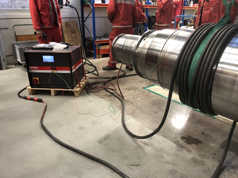

Bild4: Mittelfrequenz-Induktionsanwärmer Betex MF Quick-Heater: minutenschnelle Demontage von Lagerringen mithilfe von flexiblen Induktoren

Induktive Anwärmgeräte der neuen Generation können aber noch mehr. Die Niedrig- und Mittelfrequenz-Induktionsanwärmer Betex der Baureihe Smart (Bild 1) wurden speziell für den industriellen Einsatz konstruiert. Sie bieten eine vollständige Kontrolle über den gesamten Anwärmprozess. Mithilfe eines bedienerfreundlichen Touchscreens lassen sich zahlreiche Anwärmoptionen einstellen (Bild 2). Die Besonderheit ist die duale Temperaturmessung mit dem Kontrollsystem Delta-T: zwei Temperatursensoren messen die Innen- und die Außentemperatur des Lagers oder Bauteils und passen den Anwärmprozess an die voreingestellten Parameter an. Dies stellt sicher, dass die maximal erlaubte Temperaturdifferenz zwischen zwei Messpunkten zu keiner Zeit überschritten wird, und ermöglicht ein gleichmäßiges Anwärmen ohne Materialbeanspruchung. Die induktiven Anwärmgeräte besitzen einen USB-Anschluss (Bild 3), um für die Protokollierung Anwärmdaten zu speichern oder einen Arbeitsnachweis zu erstellen – eine Anforderung, die im Rahmen von Predictive Maintenance immer wichtiger wird.

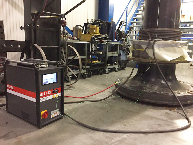

Die Betex Induktionsanwärmer sind sowohl für die anspruchsvolle Montage als auch für die Demontage mittelgroßer und großer Lager ideal. Die Anwärmgeräte sind einfacher zu handhaben als herkömmliche Anwärmmethoden, wichtig besonders bei großen Lagern. Bei Bedarf kann zwischen schnellem Betrieb für die Demontage und kontrolliertem, langsamen Betrieb für die spannungsfreie Montage teurer Lager gewählt werden. Je nach Anwendung können die Geräte mit festen oder flexiblen Induktoren eingesetzt werden. Feste Induktoren sind für die Serienfertigung konzipiert, fexible Induktoren sind multifunktional und für große Lager oder unregelmäßig geformte Teile ausgelegt (Bild 4 und 5). Auch sie bieten sämtliche Vorteile eines sicheren, spannungs- und schadensfreien, sauberen und energieeffizienten Anwärmprozesses. Für Spezialanwendungen können vorab Tests durchgeführt oder Simulationsprogramme eingesetzt werden.
