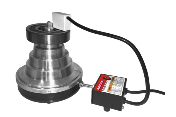

Betex Cone Heater mit Thermostat und Wärmehaltefunktion

Betex Cone Heater beim Anwärmen eines Lagers
Das richtige Montageverfahren kann die Lebensdauer eines Lagers beträchtlich verlängern. Die Lagermontage durch Anwärmen und Aufschrumpfen ist eine sichere Alternative zu herkömmlichen Montagemethoden wie Aufhämmern, Ölbäder oder Gasbrenner. Der Betex Cone Heater eignet sich für unterschiedliche Durchmesser. Er verbessert die Montagequalität, verlängert Maschinenlaufzeiten und hilft Wartungskosten zu reduzieren. Damit ist der kostengünstige und benutzerfreundliche Anwärmer eine ideale Lösung auch für kleinere Werkstätten.

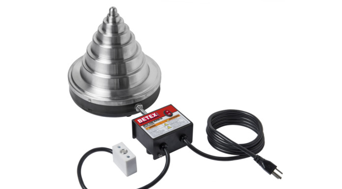

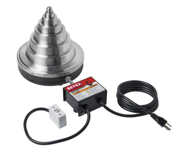

Der kegelförmige Aluminiumkörper hat ein geringes Gewicht von nur 2,5 kg. Er sorgt für ein schnelles und gleichmäßiges Anwärmen. Der Minimaldurchmesser beträgt 10 mm, der Maximaldurchmesser 203 mm. Die Kegelform ermöglicht es, mehrere Lager unterschiedlicher Größen gleichzeitig anzuwärmen.
Angeboten werden Anwärmer mit und ohne Temperaturkontrolle. Der Betex Cone Heater CHC mit Thermostat hat eine Wärmehaltefunktion und kann verschiedene Aufgaben gleichzeitig erledigen. Das Gerät schaltet sich bei Erreichen der voreingestellten Temperatur von 120°C ab und schaltet sich wieder an, sobald die Temperatur sinkt. Der Monteur muss sich nicht mehr um die Temperatur des Lagers kümmern; er kann den Arbeitsplatz verlassen und andere Arbeiten verrichten.
