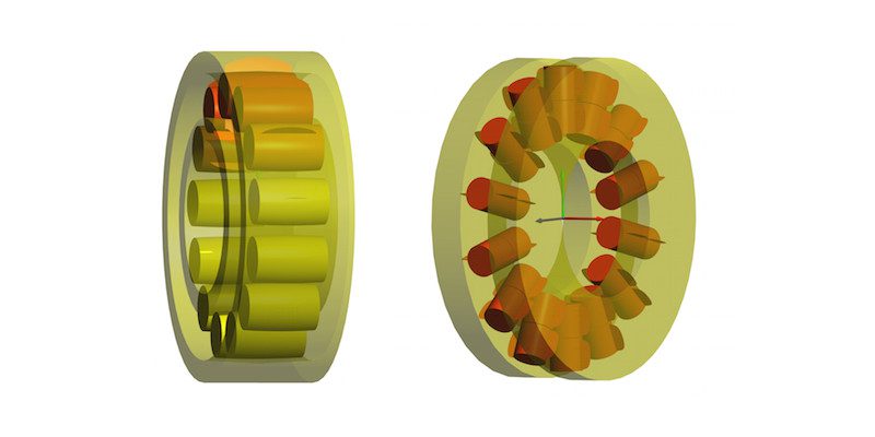

Als neue Lagertypen werden Toroidallager und zweireihige Axialzylinderrollenlager unterstützt. Im Gegensatz zu Tonnenlagern haben Toroidallager keine Schultern am Innenring und sie erlauben grössere axiale Verschiebungen. Die Laufbahnradien sind ebenfalls grosser als bei Tonnenlagern. Das Radialspiel ist abhängig von der axialen Verschiebung der Lagerringe. Das zweireihige Axialzylinderrollenlager hat die gleichen Abmessungen für die Wälzkörper beider Reihen.
