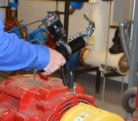

Für jedes Lager sollte zunächst ein Baseline-Wert des optimal geschmierten und einwandfrei funktionierenden Lager ermittelt werden. Lager regelmäßig überprüfen und auf den Anstieg des Ultraschalllevels achten. Wird ein Anstieg des Ultraschalllevels von 8 dB im Vergleich zu Baseline-Wert registriert und die Signalqualität bleibt unverändert, so liegt Schmiermittelmangel vor. Nun Schmiermittel auftragen, bis das Ultraschalllevel wieder auf den Baseline-Wert singt. So einfach geht’s!

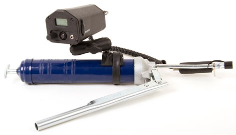

Bei dem UE Systems Grease Caddy handelt es sich um ein Messinstrument, dass speziell für die Überprüfung und Schmierung von Lagern entwickelt worden ist. Vorteile:
  • Kosteneffizientes Messinstrument für Schmiertechniker
  • Einfache Bedienung
  • Dank Ringschelle oder Gürtel-Holster freie Hände um Schmierung vorzunehmen

UE Systems Ultraprobe 201 Grease Caddy
UE Systems Ultraprobe 401 Digital Grease Caddy
