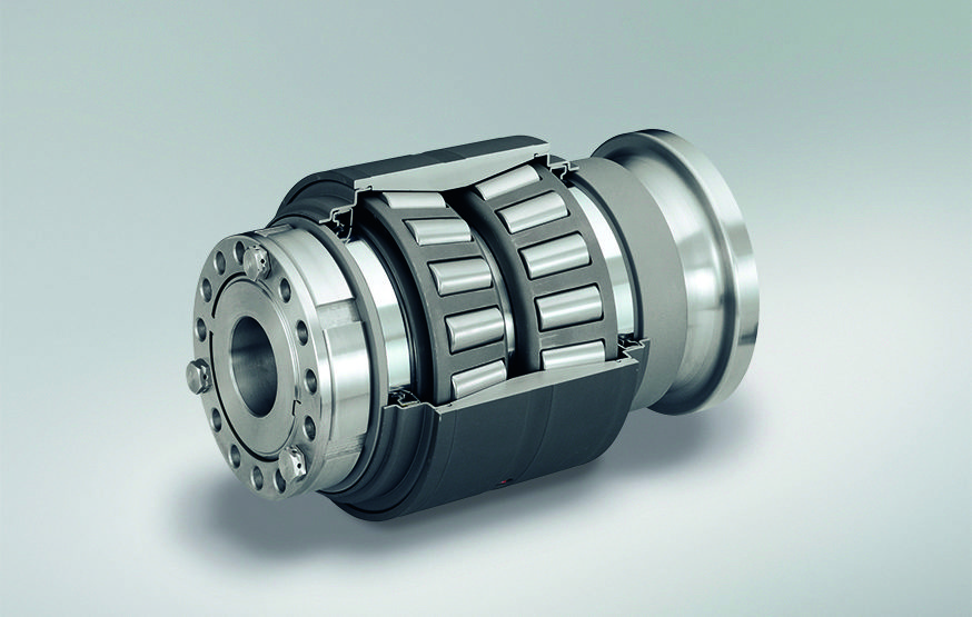

Einen Schwerpunkt bei den Exponaten werden die Radsatzlagerlösungen bilden, die NSK u.a. für Hochgeschwindigkeitszüge britischer und französischer Bahngesellschaften fertigt. Die Sealed-Clean-Kegelrollenlager der RCT-Baureihe zeichnen sich u.a. durch hohe Zuverlässigkeit, lange Lebensdauer und ein hohes Maß an Betriebssicherheit aus.
Die RCT-Lager sind bestmöglich in die Umgebungskonstruktion integriert. Die hoch wirksamen Dichtungen ermöglichen eine lange Lebensdauer bei gleichbleibend hoher Leistung. Darüber hinaus können diese Lager komplexe Belastungen aufnehmen, wie sie im Betrieb von Schienenfahrzeugen auftreten, zum Beispiel Kombinationen aus hohen Stoßbelastungen, statischen und dynamischen Radiallasten sowie Axiallasten.
