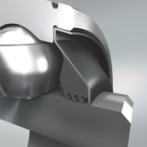

Die von NSK entwickelten Self-Lube®-Gehäuselagereinheiten ermöglichen die einfache Montage eines Wälzlagers an einem Rahmen, einem Maschinengehäuse oder einer Welle. Die eigens für diesen Anwendungsfall entwickelte Dreifachlippendichtung integriert eine einteilige Nitrilformdichtung mit drei Dichtlippen, die mit einer schützenden, im Außenring befestigten äußeren Stahlabdeckung verbunden ist. So entsteht ein hochwirksames Dichtungssystem, das das Wälzlager zuverlässig vor dem Eindringen von Staub, Sand, Wasser und anderen Verunreinigungen schützt.

3) Bei der von NSK entwickelten Dreifachlippendichtung handelt es sich um eine einteilige Nitrilformdichtung mit drei Dichtlippen, die mit einer schützenden, im Außenring befestigten äußeren Stahlabdeckung verbunden ist. Foto: NSK
