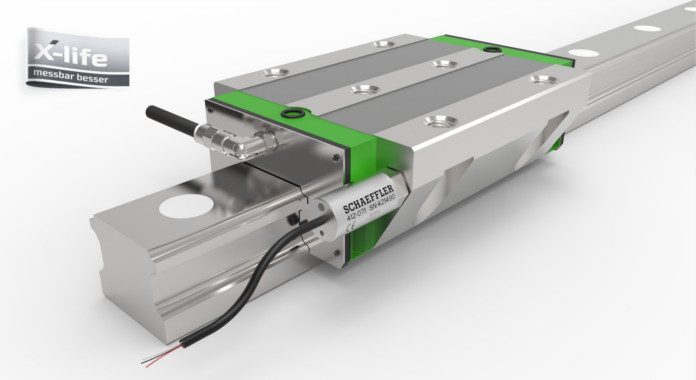

Das Angebot komplettiert: Schaeffler DuraSense, die belastungs- und bedarfsgerechte automatische Nachschmierung ist nun sowohl für Rollenumlaufeinheiten als auch für Kugelumlaufeinheiten erhältlich (hier: sechsreihige Kugelumlaufführung KUSE).
Die Möglichkeit, die Schmierung und Überwachung des Schmierzustandes von Profilschienenführungen komplett automatisieren zu können, bedeutet für Betreiber und Hersteller von Produktionsmaschinen einen großen Fortschritt. Denn für Betreiber entfallen damit eventuell noch manuell durchgeführte Schmierarbeiten, während Maschinenhersteller nicht mehr von den manchmal eingeschränkten Steuerungsmöglichkeiten einer Zentralschmieranlage abhängig sind. Im Gegensatz dazu erfolgt mit Schaeffler DuraSense die Nachschmierung für jede einzelne Linearachse belastungs- und bedarfsgerecht. Die Auswerteelektronik ermöglicht die Überwachung von bis zu sechs Laufwagen pro Achse. Sowohl bei den sechs- und vierreihigen Kugelumlaufführungen KUSE und KUVE als auch bei den Rollenumlaufführungen RUE kann die Position des Sensors am Laufwagen frei gewählt werden: links oder rechts am Laufwagen bzw. links oder rechts vom Kopfstück.
Das Angebot komplettiert: Schaeffler DuraSense, die belastungs- und bedarfsgerechte automatische Nachschmierung ist nun sowohl für Rollenumlaufeinheiten als auch für Kugelumlaufeinheiten erhältlich (hier: vierreihige Kugelumlaufführung KUVE).
