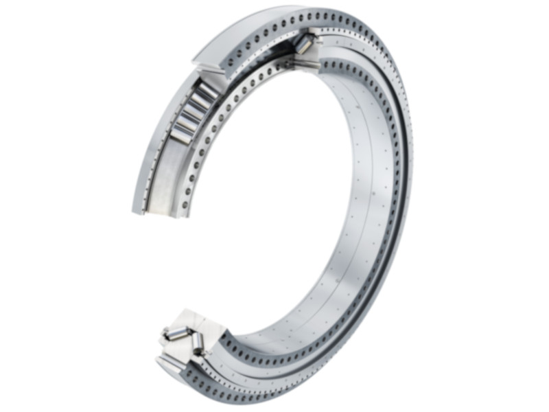

Schaeffler bietet sein FAG-Flanschlager zur Lagerung des Rotors nun als abgestimmtes System bestehend aus kompakter Lagereinheit, Schmierstoff und Sensorik an. Verschiedene Sensoren können zur Überwachung im Betrieb eingesetzt werden.

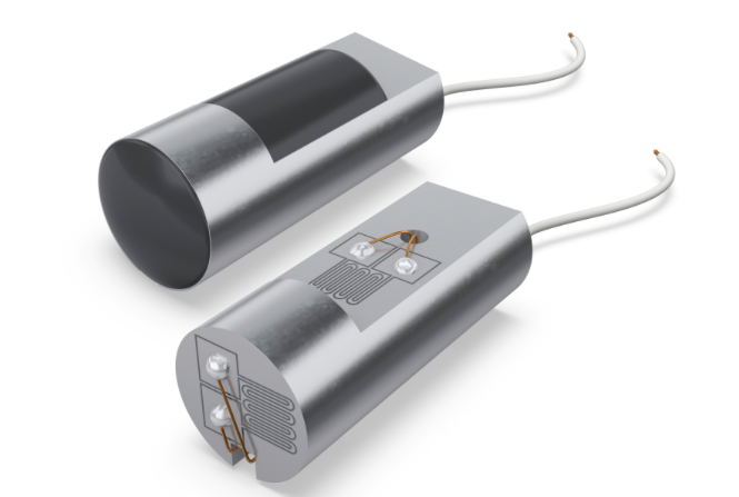

Speziell für die FAG-Flanschlagereinheit entwickelt ist der Schaeffler LoadSense-Pin. Mit mehreren LoadSense-Pins kann Schaeffler die Vorspannung der Verschraubung im Betrieb überwachen, so dass ein bedarfsgerechtes Nachziehen der Schrauben möglich wird. Die Prüfung der Vorspannung auf dem Turm kann entfallen.

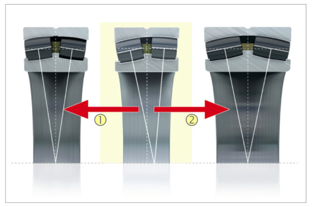

Asymmetrische FAG-Pendelrollenlager: Baureihe in X-life-Qualität
Schaeffler hat 2015 erstmals asymmetrische FAG-Pendelrollenlager für Rotor-Hauptlagerungen vorgestellt. Mittlerweile sind diese Lager in vielen Anlagen im Einsatz und wurden zu einer kompletten Baureihe nach X-life-Standard weiterentwickelt. Das asymmetrische Lagerdesign ermöglicht einen höheren Druckwinkel auf der axial belasteten Wälzkörperreihe und einen flacheren Druckwinkel auf der hauptsächlich radial belasteten Wälzkörperreihe. Durch diese optimierte Lastverteilung gemäß dem für Rotorlagerungen typischen Belastungsprofil können die Lager schmaler ausgeführt werden. Damit erlaubt das Lagerdesign dem Anlagenhersteller eine Verkleinerung des Antriebsstrangs bei gleicher Leistungsfähigkeit. Bei gleicher Lagergröße können Anlagen mit größerem Rotordurchmesser oder höherer Leistung gestaltet werden. Für den Anlagenbetreiber ergibt sich die Möglichkeit, mit einem asymmetrischen Lager als Ersatzteil die Robustheit seiner Anlage zu erhöhen. Weitere Leistungssteigerungen sind mit Beschichtungssystemen von Schaeffler möglich, wie beispielsweise Durotect B für nochmals gesteigerte Robustheit oder Triondur für optimalen Verschleißschutz.

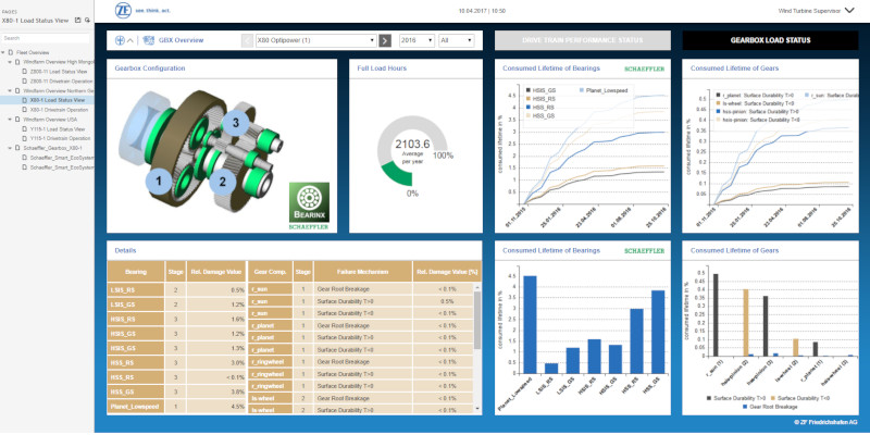

Auf Basis der realen Lasten aus dem Betrieb der Windkraftanlage erstellen Schaeffler und ZF mit gemeinsam erarbeiteten Experten-Modellen Analysen und Prognosen des Getriebezustands.

Um die Wälzlagerungen im Triebstrang und das Gesamtsystem weiter zu verbessern und den Anlagenbetrieb zu optimieren, bieten reale Betriebsdaten zum Zustand der Lager großes Potential. Beispielsweise können durch die Auswertung und Interpretation der erhobenen Daten Sicherheitsfaktoren genauer bestimmt und gegebenenfalls reduziert werden. Gemeinsam mit Kunden entwickelt Schaeffler Sensorkonzepte, um relevante Schadensmechanismen für Lager erfassen zu können. Für spezifische Parameter, deren Überwachung im Betrieb bislang nicht erfolgt, aber einen Mehrwert für den Betreiber darstellt, entwickelt Schaeffler beispielsweise den LoadSense-Pin: Bei Rotorlagersystemen, die vormontiert an die Umgebungskonstruktion angeflanscht werden, hat Vorspannung der hierzu verwendeten Schraubenverbindungen einen direkten Einfluss auf die Leistungsfähigkeit und Gebrauchsdauer des Lagers, da sie die Lastverteilung im Lager mitbestimmen. Mit dem LoadSense-Pin kann Schaeffler die Vorspannung der Verschraubung des Flanschlagers im Betrieb überwachen, so dass ein bedarfsgerechtes Nachziehen der Schrauben möglich wird. Eine in festen Abständen sonst erforderliche Überprüfung der Vorspannung entfällt. Die Zuverlässigkeit des Lagersystems wird erhöht und Wartungskosten gesenkt.
Die asymmetrischen FAG-Pendelrollenlager für Rotor-Hauptlagerungen wurden zu einer kompletten Baureihe nach X-life-Standard weiterentwickelt. Das asymmetrische Lagerdesign erlaubt dem Anlagenhersteller eine Verkleinerung des Antriebsstrangs bei gleicher Leistungsfähigkeit oder Anlagendesigns mit größerem Rotordurchmesser oder größerer Leistung (2). Für den Anlagenbetreiber ergibt sich die Möglichkeit, mit einem asymmetrischen Lager als Ersatzteil die Robustheit seiner Anlage zu erhöhen (1).
Zustandsanalysen per Cloud-to-cloud-Kommunikation
Auf Basis der realen Lasten aus dem Betrieb der Windkraftanlage erstellen Schaeffler und ZF mit gemeinsam erarbeiteten Experten-Modellen Analysen und Prognosen des Getriebezustands. Über Cloud-to-cloud-Kommunikation werden die von ZF generierten und von Schaeffler analysierten Daten ausgetauscht. So ist es ZF möglich, das Know-how des Lager-Experten in sein Wartungs- und Ersatzteilmanagement zu integrieren, das auf Basis von Betriebsdatenanalysen proaktives Handeln ermöglicht. Schaeffler liefert im ersten Schritt Auswertungen zur Wälzlagerermüdung und zur statischen Tragsicherheit der einzelnen Getriebelager.

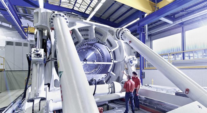

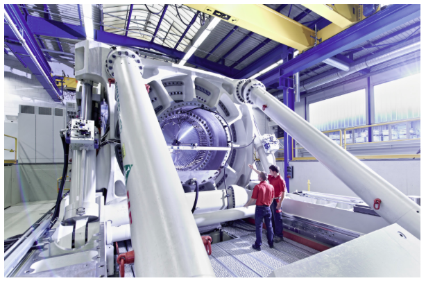

Mit seiner einzigartig langjährigen Erfahrung mit dem Testen von Rotorlagerungen für Windkraftanlagen der Multi-Megawatt-Klasse hat Schaeffler nun einen Robustheitstest entwickelt. Die Lastfälle des Robustheitstests werden derart ausgewählt und komprimiert auf die zu prüfende Lagerung aufgebracht, dass sie in nur wenigen Monaten die Ereignisse, Belastungen und Beanspruchungen des 20 bis 25-jährigen Betriebs einer Windkraftanlage repräsentieren und dabei die spezifische Dynamik der Rotorlagerbeanspruchung abbilden.
Robustheitstest für Rotorlager
Mit seiner realitätsnahen Belastungssimulation liefert der Schaeffler-eigene Großlagerprüfstand ASTRAIOS schon seit 2011 wertvolle Erkenntnisse, die für die Neuentwicklung von Lagerlösungen sowie für die Optimierung der Simulations- und Berechnungsmodelle genutzt werden. Auf Basis dieser einzigartig langjährigen Erfahrung mit dem Testen von Rotorlagerungen für Windkraftanlagen der Multi-Megawatt-Klasse hat Schaeffler nun einen Robustheitstest entwickelt. Die Ermüdungslebensdauer ist zwar auch für Rotorlagerungen in der Windkraft Basis der Auslegung, aber für die tatsächliche Lagergebrauchsdauer weniger relevant; andere Ausfallmechanismen wirken oft früher. Der Robustheitstest konzentriert sich daher auf jene Ausfallmechanismen und Beanspruchungszustände im Betrieb, die nicht mit der klassischen Ermüdungslebensdauer beschrieben werden können. Die Lastfälle des Robustheitstests werden derart ausgewählt und komprimiert auf die zu prüfende Lagerung aufgebracht, dass sie in nur wenigen Monaten die Ereignisse, Belastungen und Beanspruchungen des 20 bis 25-jährigen Betriebs einer Windkraftanlage repräsentieren und dabei die spezifische Dynamik der Rotorlagerbeanspruchung abbilden. Mit diesem anwendungsbezogenen, realitätsnahen Test erzielt Schaeffler für die Kunden eine höhere Auslegungssicherheit, als das dies bisher der weltweite Standard war.
