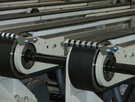

Bild 1: Die Förderbänder führen die Bleche den Pressen zu. Die Drehmomentkugelbuchsen treiben die Bandstränge nicht nur an, sie sorgen auch für den optimalen Abstand zueinander.

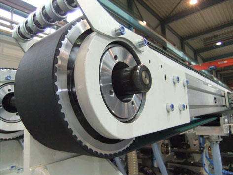

Bild 2: Die Drehmomentkugelbuchsen sind hochpräzise Antriebselemente zur Drehmomentübertragung.

Bild 3: Jedes Transportband besteht aus sechs bis zehn Bandsträngen.

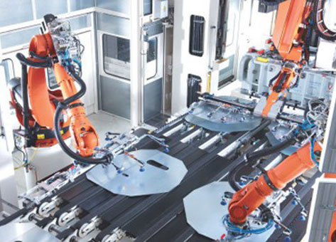

In der Montagehalle zeigt Konstruktionsleiter Andreas Herb auf Förderbänder, die gerade im Aufbau sind und die später in der Automobilindustrie den Pressen großflächige Bleche mit Breiten bis zu 4,30 und Tiefen bis zu 2,20 Metern zuführen. Diese sogenannten Platinen werden zu Karosserieteilen wie Türen, Motorhauben, Kofferraumdeckel, Seitenwände oder Kotflügel umgeformt. Beim Kunden wird das Förderband in der Regel von zwei Entstapel-Robotern beladen. Im Wechsel nehmen sie die Platinen nacheinander von einem Stapel und legen sie auf das Transportband ab. Spreizmagnete verhindern dabei das gleichzeitige Anheben zweier Bleche. „Je nach Kundenanforderung statten wir diese Förderstrecken beispielsweise mit einer Teileverfolgung aus. Dabei erkennen Sensoren permanent, wo sich das Bauteil befindet“, sagt Andreas Herb. Dazu kommen Kontrollen, die verhindern, dass sich Bleche übereinander schieben können. Ein Kamerasystem prüft die Lage des Blechs auf dem Band. Ist diese nicht korrekt, rückt es ein Zentrierroboter in die richtige Position. Am Ende der Förderstrecke entnimmt ein Einlegegerät das Bauteil und platziert es in die Presse. „Wir können die Strecke auch mit einer Waschanlage ausstatten, die die Bleche vor dem Umformen reinigt“, sagt Herb. Schuler Automation passt die Anlagen individuell an die Gegebenheiten beim Anwender an. Die Länge kann bis zu 20 Metern betragen – dabei kann eine Strecke aus bis zu drei Transportbändern zusammengebaut sein. Jedes Transportband besteht aus sechs bis zehn Bandsträngen. Jeder Bandstrang besteht im Wesentlichen aus einem Zahnriemen mit zwei Umlenkrollen, die in einem Profil laufen. Zur Übertragung des Antriebsmomentes auf die einzelnen Bandstränge kommen Drehmomentkugelbuchsen von Dr. TRETTER zum Einsatz, die sich in den Umlenkrollen befinden.

Drehmomentkugelbuchsen sind hochpräzise Längsführungssysteme zur Drehmomentübertragung. Sie ermöglichen in jeder Position eine reibungslose, parallele Verstellung der Bänder – ohne dass sie sich verkanten. Dafür sorgt das Wälzelement Kugel. Damit erfährt die Drehmomentkugelbuchse nur eine Querkraft. Bei der Übertragung erfüllen sie die Funktion einer Vielkeilwelle. Das Besondere ist, dass durch das Wälzelement auch kein Stick-Slip-Effekt auftritt. Die Translationsbewegung erfolgt nahezu ruckfrei. Bei den Drehmomentkugelbuchsen läuft die Kugel in eingeschliffenen Nuten. Damit sind diese Maschinenelemente deutlich verschleißfreier als die Keilwellen. Das liegt an der Geometrie der berührenden Körper. Denn die konvex geformte Kreisbogenlaufrille schmiegt sich an die ebenfalls konvexe Kugel eng an. Die Ingenieure von Schuler haben mit den Drehmomentkugelbuchsen außerdem den Vorteil, sehr kompakte Konstruktionen realisieren zu können. „Auch wenn die Maschinenelemente etwas teurer sind, am Ende erhalten wir die preiswertere Lösung“, sagt Herb. Zum Einsatz kommen die Drehmomentkugelbuchsen aktuell gepaart mit gezogenen Wellen. Diese sind so leistungsgerecht ausgelegt und hochwertig gefertigt, dass montagefertige Standard-Elemente zum Einsatz kommen.
