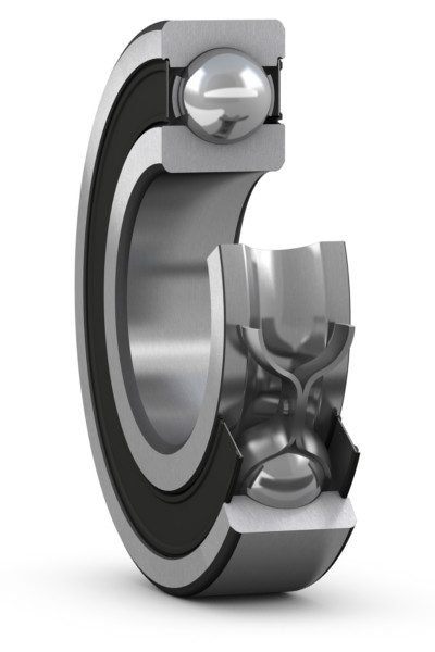

SKF erweitert derzeit ihr Sortiment an Explorer-Rillenkugellagern, die mit der leistungsstarken RSH-Dichtung ausgestattet sind. Die in harten Tests und vielen Anwendungen erprobte Lösung besteht aus einer Zweilippendichtung, die auch in anspruchsvollsten Umgebungen einen exzellenten Schutz bietet: Staub, Schmutz und Feuchtigkeit werden von ihr so wirksam „ausgesperrt“, dass die Lagergebrauchsdauer spürbar steigt. So profitiert der Anwender von längeren Wartungsintervallen bzw. geringeren Instandhaltungskosten.

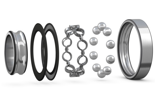

Die Dichtung verfügt über eine Schutzlippe, die selbst hohem Druck widersteht. Zugleich hat SKF die Geometrie der Dichtlippen auf geringe Reibung bei maximalem Schmierstoff-Rückhaltevermögen optimiert. Außerdem wird die RSH-Dichtung aus Acrylnitril-Butadien-Kautschuk (NBR) gefertigt – einem Material, das sich für mineralöl-basierte Schmierstoffe, Erdölderivate sowie Tier- und Pflanzenfette eignet. Ihre zulässige Betriebstemperatur liegt im Bereich zwischen -40 und +100 °C; kurzzeitig verträgt sie sogar bis zu +120 °C.

Sortiment erweitert: SKF bietet ihre Explorer-Rillenkugellager nun auch mit Bohrungsdurchmessern von bis zu 60 mm inklusive der leistungssteigernden RSH-Dichtung an.
