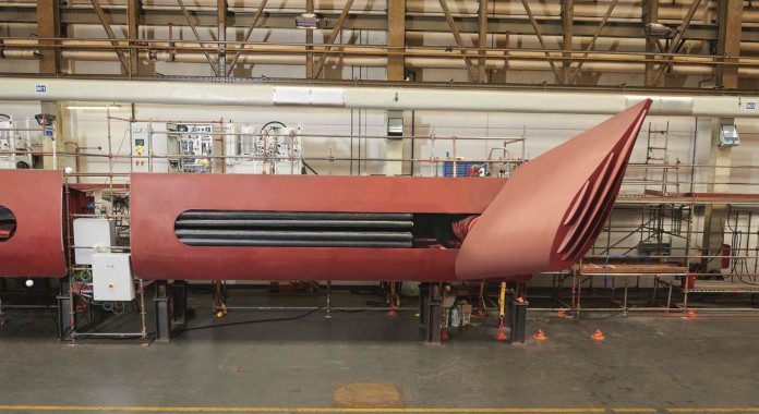

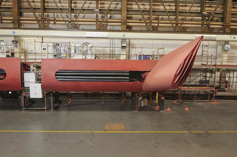

Die Stabilisatoren steuern die Bewegungen des Schiffs. Zusätzlich wurden sie mit dem innovativen SKF Dynamic Stabilizer Cover System ausgerüstet. Dieses hat die Aufgabe, den Wasserwiderstand an den Flossenöffnungen zu reduzieren. Das senkt den Kraftstoffverbrauch um mehr als ein Prozent.
Der SKF Typ Z-Stabilisator ist so konzipiert, dass die Flosse komplett und ohne Rumpfüberstand eingezogen werden kann. Er ist für eine benutzerfreundliche Bedienung ausgelegt. Die Flossensteuerung richtet sich automatisch an Schiffsgeschwindigkeit, Seegang und Rollbewegung aus. Das System arbeitet wahlweise im Ein- oder Zweiflossenbetrieb mit einem Arbeitswinkel von ±60 ° bei Nullgeschwindigkeit.
Der Dynamic Stabilizer Cover besteht aus zwei speziell geformten Luftkissen, die mit Stahlschienen oben und unten am Flossenkasten befestigt sind. Für den Betrieb werden die Kissen mit Druckluft aus der schiffseigenen Anlage aufgeblasen. In diesem Zustand legen sich die Kissen straff über die Kastenöffnung, wodurch sich der Wasserwiderstand erheblich verringert.
Beim Ein- und Ausfahren der Stabilisatorflossen wird die Luft mit Wasserdruck aus den Kissen gelassen und schafft somit den benötigten Platz für die Flossenbewegung. Nach dem vollständigen Ein- oder Ausschwenken können die Kissen erneut aufgeblasen werden. Die Steuerung des Dynamic Stabilizer Covers ist in die Stabilisatorensteuerung integriert und kommt ohne weiteren Bedienaufwand aus.
