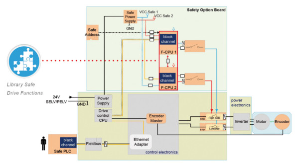

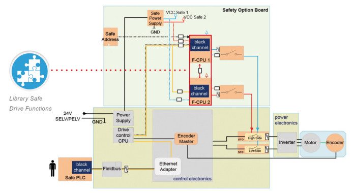

Blockschaltbild eines sicheren Antriebs. Die Bibliothek vereinfacht die Entwicklung von sicheren Antrieben gemäß IEC 61800-5-2
