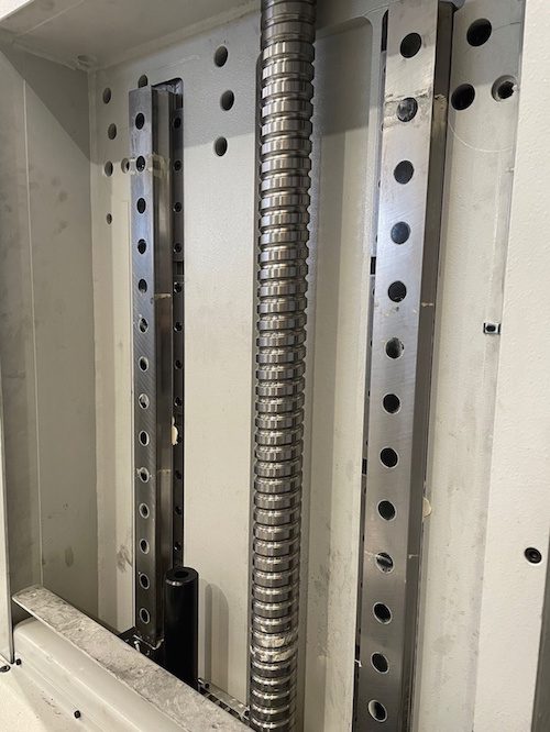

Auch hier setzt IMSA die neueste Generation von NSK-Antriebskomponenten ein, um eine sehr hohe Leistung auf kompaktem Bauraum zu erreichen. Marco Colombo: „Zwei geschliffene DIN-Kugelgewindetriebe von NSK mit DIN-Abmessungen, einem Durchmesser von 63 mm und Endumlenkung wandeln die Linearbewegung in eine Drehbewegung um. Im Vergleich zu Kugelgewindetrieben früherer Generationen, so Colombo, garantiert diese Lösung eine höhere Steifigkeit und eine verbesserte Leistung in Bezug auf Geschwindigkeit und Tragfähigkeit: „So ist gewährleistet, dass sich die Arbeitsachsen der Maschine mit Vorschubgeschwindigkeiten von bis zu 30 m/min bewegen.“

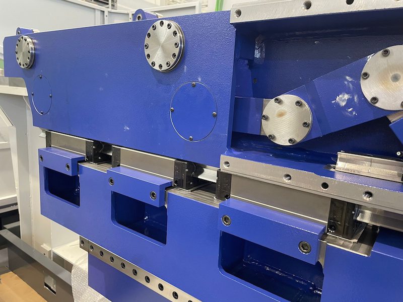

Eine weitere NSK-Produktfamilie, die IMSA häufiger einsetzt, sind die Rollenführungen der RA-Serie. Sie bieten ein Höchstmaß an Steifigkeit, Tragfähigkeit und Präzision. Ihre Käfigrollen-Technologie ermöglicht einen ruhigen und geräuscharmen Lauf und verhindert, dass sich die Rollen berühren, was zu Beschädigungen führen könnte. Zusammen mit den NSK-Kugelgewindetrieben bilden diese Rollenführungen das Herzstück einer Antriebslösung, die eine hohe Steifigkeit beim Tieflochbohren garantiert.
        Dank hoher Tragfähigkeit und Steifigkeit erschließt sich den RA-Rollenführungen ein breites Anwendungsspektrum.
