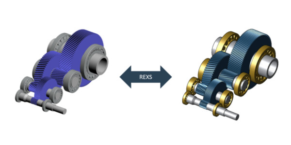

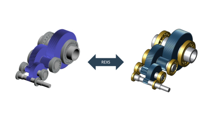

Als erste praktische Anwendung wurde der Datenaustausch zwischen der FVA-Workbench, BEARINX von Schaeffler und WESILAB von SEW mit Hilfe von REXS realisiert.
3-stufiges Parallelwellengetriebe von SEW in Bearinx und der FVA-Workbench

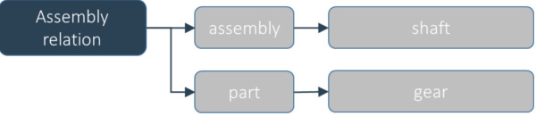

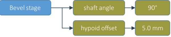

In REXS werden die Komponenten eines Getriebes auf Basis üblicher Parameter beschrieben. Die REXS-Spezifikation beinhaltet alles, was zur Definition eines Getriebemodells benötigt wird. Im Wesentlichen sind das Maschinenelemente, deren Attribute und Relationen mit denen die Beziehungen zwischen Maschinenelementen definiert werden. Durch die einfache und generische Struktur von REXS ist es möglich, sowohl Einzelkomponenten als auch Baugruppen und komplexe Getriebestrukturen abzubilden.
Beispiel: Komponente Kegelradstufe mit den Attributen Achswinkel und Achsversatz
Beispiel: Verbindung zwischen den Komponenten Welle und Rad über eine Relation vom Typ Assembly

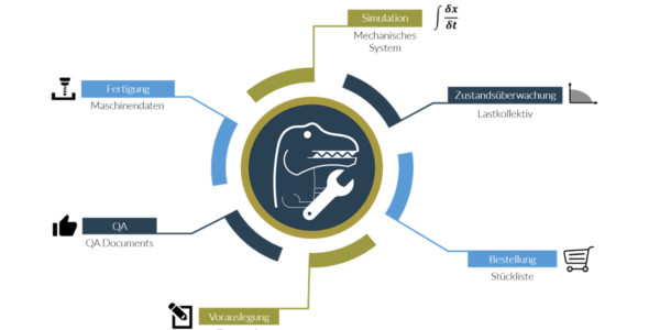

Während der Fokus der aktuellen Version der Schnittstelle noch auf der Beschreibung von Getrieben für Berechnungsprogramme liegt sind die Weiterentwicklungsmöglichkeiten vielfältig. Nach dem Motto „Wer Großes erreichen will, muss sich hohe Ziele setzen.“ Hat die FVA die Vision mit REXS eine Schnittstelle für alle CAE-Anwendungen im Bereich Antriebsstrang zu etablieren.
Vision: Eine Standardschnittstelle für alle CAE-Anwendungen im Bereich Antriebsstrang
„REXS ist ein richtiger Schritt in Richtung neuer Geschäftsmodelle auf Basis digitaler Services und kann hier als standardisierter Datencontainer für Digital Twins genutzt werden“, erklärt Stephan Evert.
