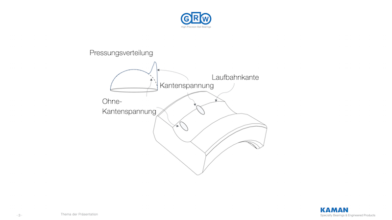

  • Ist das Ausmaß der Schäden, die unter diesen Stoßbelastungen an der Lagerlaufbahn und den Stegen aufgrund der Bewegung der Kugel zur Laufbahnkante, dem so genannten Abschneiden, auftreten könnten, als akzeptabel anzusehen (siehe Abbildung 1)?
  • Müssen wir für die Anwendung ein größeres Lager verwenden?
Abbildung 1: Druckverteilung mit Kantenspannung und ohne Kantenspannung mit elliptischen Kontakten [FL01]1

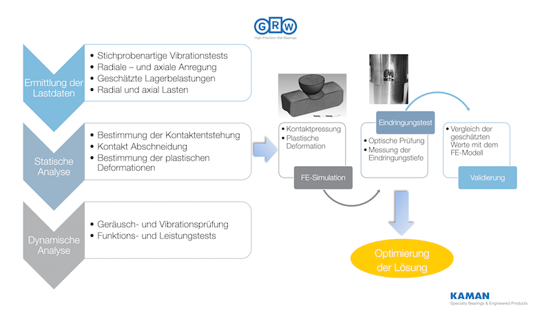

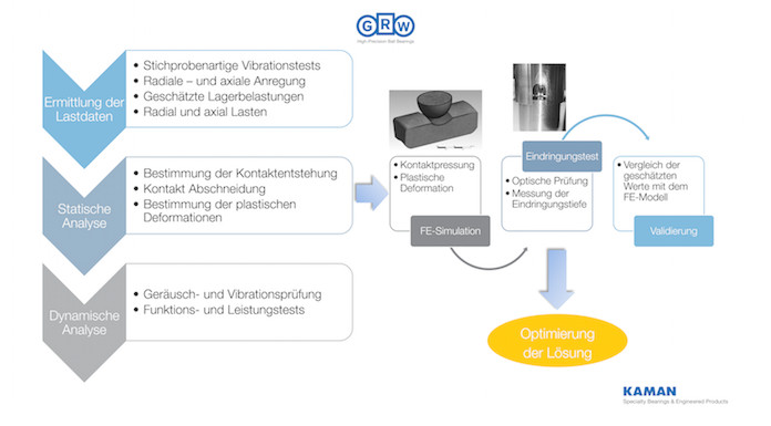

GRW verfügt über das Know-how und setzt verschiedene Simulations- und Versuchsmethoden ein, um die Lager sowohl quasistatisch als auch dynamisch zu untersuchen. Dies hilft dem Konstrukteur, das Betriebsszenario in seinem Konstruktionsprozess kritisch zu betrachten und entsprechend die für die Anwendung geeigneten Lager auszuwählen. Wie gehen wir also vor? Die Strategie ist standardisiert und lässt sich anhand des folgenden Prozessdiagramms leicht selbst erklären (siehe Abbildung 2).
Abbildung 2: Vorgehensweise für eine systematische Analyse zur Lagerauslegung unter der Einwirkung von Stoßbelastungen

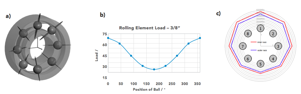

Das Mesys-Lagerberechnungsprogramm hilft bei der Bestimmung der Gesamtlastverteilung im Lager (Abbildung 3 a) & b)) und führt auf dieser Grundlage die Lagerlebensdauerberechnung nach ISO 281 durch. Gleichzeitig schätzt das Programm auch die Einflüsse von Lager- und Wellentoleranzen und Temperaturen auf das resultierende Betriebsspiel in der Einbausituation.
Ausgehend von der Belastungssituation können die resultierenden Kontaktwinkel und die Druckverteilung (siehe Abbildung 3 b) bestimmt werden. So kann festgestellt werden, ob es unter den Stoßbelastungen zu einer Abschneidung der Kontaktellipse kommt oder nicht. Denn dies ist eine kritische Situation, die man vermeiden sollte. Die maximale resultierende Wälzkörperlast wird extrahiert und als Input für die FE-Kontaktsimulation verwendet.
Abbildung 3: Mesys-Lager – Berechnung; a) Mesys-Lagermodell – Belastungssituation im Lager; b) Kontaktbelastungen an jedem Kugel-Laufbahn-Kontakt; c) Druckverteilung unter der kombinierten Belastung für Rillenkugellager vom Typ 3/8″, Radiallast 1200 N, Axiallast 1500 N

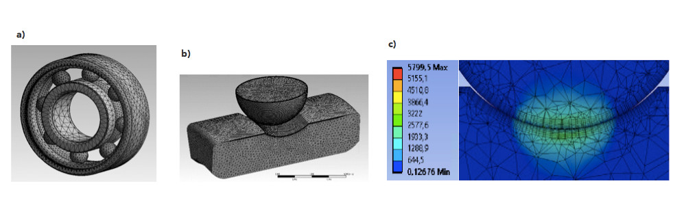

In ähnlicher Weise zeigt Abbildung 4 das vollständige FE-Ansys-Lagermodell, das dann aus Gründen der Berechnungs- und Konvergenzeffizienz auf einen einzelnen Kugel-Laufbahn-Kontakt reduziert wird (Abbildung 4.b). Damit wird das exakte Belastungsszenario nachgebildet und es sollen die detaillierten Kontaktsituationen simuliert werden, um die Kontaktsteifigkeit und -verformung zu bestimmen Auf diese Weise können wir sowohl eine qualitative als auch eine quantitative Aussage darüber treffen, ob die gegebenen Stoßbelastungen zur plastischen Verformung neigen oder nicht.
Abbildung 4: FE-Ansys-Simulation; a) FE-Vollmodell des 3/8″-Rillenkugellagers; b) Reduziertes Modell des Kugel-Laufbahn-Kontakts mit einem feinen Netz an der Oberfläche und unter der Oberfläche; c) Beispielhafte Kontaktpressung für die maximale Last von 800 N

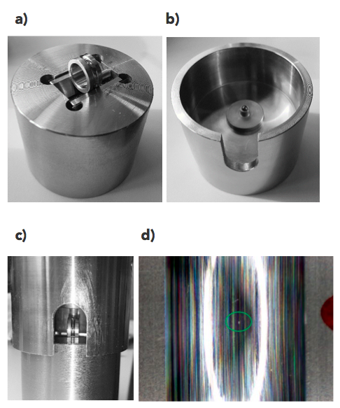

Zur Überprüfung des Simulationsmodells wurde ein experimenteller Versuch durchgeführt. Zu diesem Zweck wurde eine Testeinheit entwickelt um die Eindringung zu realisieren. (siehe Abbildung 5). Eine einzelne Kugel wird gegen einen Ring gedrückt, um die Verformung zu ermitteln. Der Abdruck wird optisch untersucht, gemessen und ausgewertet (siehe Abbildung 5 d).
Abbildung 5: Aufbau des Eindringtests; a) Prisma, das den Ring hält; b) Stempel, der die Kugel hält; c) Zusammengebautes Experiment; d) Verformung in dem Ring
