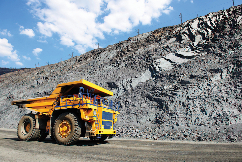

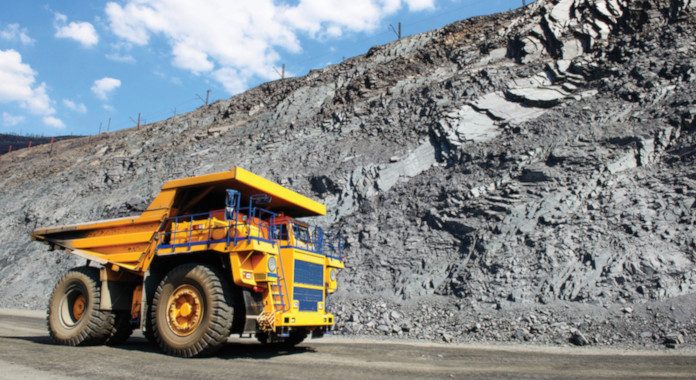

Die Produktion eines der weltweit größten Bergbaufahrzeuge stellte einen langjährigen Kunden von Torsion Control Products vor eine große Herausforderung: Für den 400 Tonnen schweren, getriebebetriebenen Muldenkipper mussten über 3000 PS Leistung bereitstehen. Dazu wurden zwei über eine TCP-Kupplung miteinander verbundene 12-Zylinder-Motoren eingesetzt. Die ursprünglich ausgewählte Standardkupplung hielt jedoch unter den extremen Bedingungen nur 250 Betriebsstunden.
Die Lösung: eine Kupplung mit einer hohen Lebensdauer
Zur Verbindung der Motoren entwickelten die Konstrukteure von TCP daraufhin eine spezielle, auf über 20.000 Betriebsstunden ausgelegte und reparaturfreundliche Kupplung. Mit der speziell auf das Antriebssystem abgestimmten Kupplung konnten nun auch die Anforderungen des Fahrzeugherstellers in puncto Langlebigkeit erfüllt werden. Die maßgeschneiderte, dauerhaft einsetzbare und reparaturfreundliche Kupplungslösung ebnete den Weg für eine erfolgreiche Vermarktung des Muldenkippers. Nach nahezu zwei Jahrzehnten ist die Kupplung heute weiterhin beim Kunden im Einsatz.

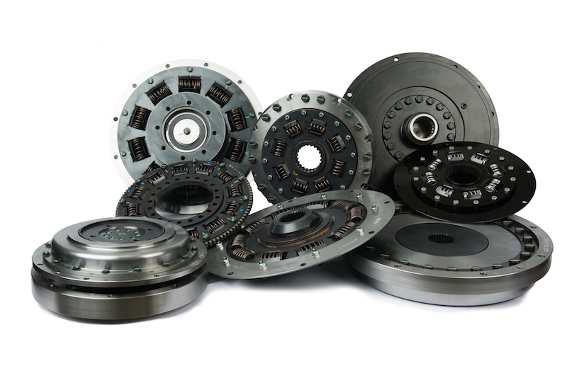

Dank ihrer speziellen Torsionscharakteristik eignen sich Federkupplungen von TCP besonders für moderne Dieselmotoren, die geringe Emissionswerte erzielen, eine hohe Leistungsdichte aufweisen und hohe Drehmomente bei geringen Drehzahlen liefern. Selbst unter den rauesten Einsatzbedingungen dämpfen sie die Antriebsstrangschwingungen und sorgen für eine zuverlässige Funktion. Mit Hilfe des „Smart Damping“-Systems sind die Federkupplungen einstellbar und können auf das jeweilige Antriebssystem optimal abgestimmt werden. Je nach Situation werden Torsionsschwingungen gedämpft oder die Schwingungssysteme entkoppelt, falls eine Dämpfung sich für das Gesamtsystem ungünstig auswirken würde. Drehmomentspitzen beim Anfahren, Abschalten und bei kurzzeitigen, schwankenden Ereignissen werden reduziert, was wiederum die Lebensdauer der Kupplung erheblich steigert.
Die TCP-Federkupplungsserie steht in verschiedenen Ausführungen zur Verfügung und deckt einen Drehmomentbereich von 27 bis 27.000 Nm ab. Torsion Control Products entwickelt, produziert und vertreibt bereits seit über 30 Jahren eine große Auswahl von torsionsweichen Kupplungen für mobile Maschinen. Im April 2017 schloss sich der Spezialist für Antriebstechnik dem börsennotierten US-Unternehmen Timken an.
