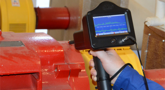

Überwachen von Lagerverschleiß durch Schallanalyse
Die Überwachung der Ultraschallpegel von Lagern hat sich als Frühwarnsystem für Lagerausfall bereits vielfach bewährt und durchgesetzt. Folgende Werte sind als Warnstufen für Lagerausfall ermittelt und eingeführt worden:  bei einem Anstieg des Ultraschalllevels um 8 dB ist von einem Vorausfallstadium oder Schmiermittelmangel auszugehen, bei einem 12 dB Anstieg ist die früheste Phase des Lagerausfallstadiums erreicht, ab 16 dB Anstieg treten fortgeschrittenen Ermüdungsdefekte auf und für einen Anstieg von 35-50 dB ist mit katastrophalem Lagerausfall zu rechnen. Werden die Messergebnisse der Ultraschalluntersuchung für die Spektralanalyse verwendet, so lassen sich die Warnstufen sowohl am Graph der FFT-Spektralanalyse und der Zeitserien-Analyse erkennen.
