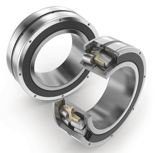

Die Pendelrollenlager mit abnehmbarer Dichtung erhöhen die Zuverlässigkeit von Förderanlagen im Bergbau.

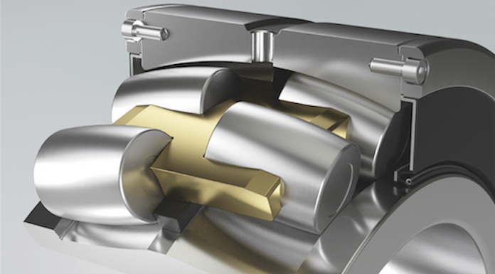

Das Schnittmodell der Pendelrollenlager mit abnehmbarer Dichtung gibt den Blick frei auf Innenring, Außenring, Käfig, Dichtung und die Halterung der Dichtung.
Ein wesentliches Entwicklungsziel war die Tatsache, dass die Lager trotz der abnehmbaren Dichtung innerhalb der nach ISO spezifizierten Abmessungen bleiben, so dass weiterhin Standard-Lagergehäuse verwendet werden können. NSK erreichte dieses Ziel durch den Einsatz des firmeneigenen Hi-TF-Lagerwerkstoffs. Mit ihm erhöht sich die Tragzahl um bis zu 10 % (je nach Größe) im Vergleich zu einem offenen Standardlager. Die Betreiber der Förderanlagen können daher ihre vorhandenen offenen Lager (z.B. an den Antriebs-, Umlenk- und Spannrollen von Förderbändern) schnell und einfach gegen die NSK-Pendelrollenlager austauschen; ein neues Gehäuse ist nicht erforderlich.
Im Vergleich zu herkömmlichen Lagerstählen bietet der Hi-TF-Werkstoff bei sauberem Schmierstoff generell eine etwa doppelt so lange Lebensdauer. Bei verschmutzter Schmierung kann die Lebensdauer sogar um den Faktor Zehn steigen. Die Lager sind mit Dichtungen aus dem bewährten Hochleistungs-Nitril-Werkstoff (HNBR), der für Umgebungstemperaturen bis 100 oC geeignet ist, und extra starken Lippendichtungen ausgestattet, die im Vergleich zu branchenüblichen Konzepten eine um 30 % effektivere Abdichtung bieten. Das trägt zum Schutz vor Verunreinigungen und damit zu einer langen Lebensdauer bei.
Die höheren Tragzahlen der Hi-TF-Lager schaffen die Voraussetzung dafür, dass die Lager trotz der zusätzlichen Dichtung innerhalb der ISO-Abmessungen bleiben.
