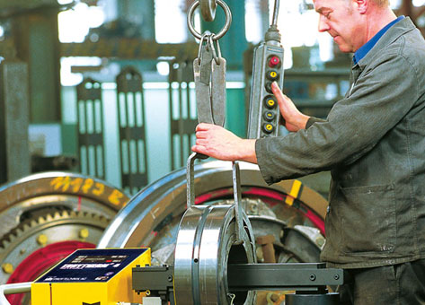

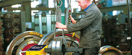

Wälzlager montieren durch induktives Anwärmen ist die bessere Lösung
Fehler bei der Montage von Wälzlagern führen zum vorzeitigen Ausfall. Bei den herkömmlichen Methoden wie Hammer, Schweißbrenner, Presse oder Ölbad wird das Werkstück entweder mechanisch beschädigt (Laufbahn und Wellensitz) oder dessen Metallstruktur und somit dessen Eigenschaften verändert.
pruftechnik-06062016-cnt1
Das induktive Anwärmverfahren ist bestens geeignet, um das Werkstück gleichmäßig und kontrolliert zu erwärmen. Die Wälzlagermontage durch induktives Anwärmen ist einfach und aufgrund der Gerätemobilität direkt vor Ort möglich. Das Verfahren ist energieeffizient, umweltfreundlich und sicher für das Bedienpersonal.
