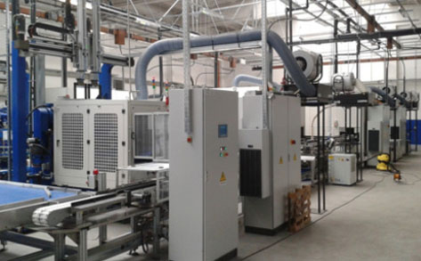

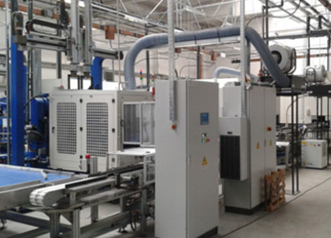

ZKL GROUP startete eine neue Zylinderrollenlager Produktionslinie im letzten Jahr. Diese Linie erzeugt N, NJ, NU und NUP einreihige Zylinderrollenlager sowie NSF vollrollige Zylinderrollenlager, mit einer breiten Palette von Innendurchmesser (d = 50 bis 250 mm) und Außendurchmesser (D = 120 – 350 mm). Die ZKL GROUP produziert dort auch Zylinderrollenlager für Wagenachsen und abgedichtete Zylinderrollenlagereinheiten.

Neu eingebrachte Technologien haben die Herstellung von Zylinderrollenlagern mit der optimierten NEW FORCE Konstruktion erlaubt, die eine längere Lebensdauer erreicht, höhere Betriebsgenauigkeit, weniger Lärm und verringertem Energieverlust. Diese Eigenschaften werden durch die innere Geometrie des Lagers optimiert und unter Verwendung von Materialien, die den hohen Anforderungen des neuen Kraft-Designs erfüllen. Metallurgische Prozesse wurden gemeinsam mit den Lieferanten entwickelt, um ihre mechanischen und Ermüdungseigenschaften zu verbessern. Die langjährige Zusammenarbeit mit führenden Anbietern garantiert einen kontinuierlichen Prozess die Parameter von Materialien zu verbessern. Die Qualität der Materialien wird durch interne Qualitätskontrolle gewährleistet, die die chemische Zusammensetzung, Reinheit und Mikrostruktur von ZKL Lager angeben und umsetzen.

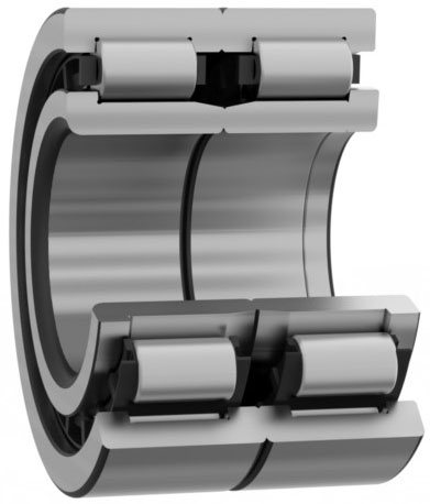

NEW FORCE Zylinderrollenlager sind durch höhere dynamische und statische Tragfähigkeit ausgezeichnet, die zu den führenden Lagerhersteller der Welt vergleichbar sind. Im Anschluss an diese Innovation, erhöhte sich die dynamische Tragzahl im Durchschnitt um 25-30% im Vergleich zu früheren ZKL Zylinderrollenlagern. Dieses Ergebnis wurde dank eines völlig neuen Designs und deren Optimierung der internen Lagergeometrie erreicht, die auf Basis von Finite-Elemente-Methoden eine erweiterte numerische Methode verwendet. Vor allem haben das Profil der Lauffläche der Lagerringe, Rollfläche der Rollen, und die vorderen Haltekragen einen positiven Effekt auf Belastbarkeit, Drehzahlbegrenzung und reduzieren die Geräuschentwicklung der Lager. Die neuen Profile der inneren Lagergeometrie sorgen für optimale Spannungsverteilung, insbesondere dort wo Teile des Lagers in Kontakt miteinander treten. Dank der neuen Fertigungstechnologie, haben sich die Struktur der Kontaktflächen ebenfalls verbessert, was zu einer verbesserten Verteilung des Schmiermittelfilms führt und den Lagerverschleiß reduziert.
ZKL NEW FORCE Zylinderrollenlager werden serienmäßig hergestellt mit Stahl und Messing-Massivkäfig. Zylinderrollenlager für Wagenachsen sind mit massivem Messing versehen oder speziell entwickelten Verbundkäfigen (PA66-GF25), die sich durch hohe Festigkeit und Stabilität im Betrieb auszeichnen. Im Allgemeinen besitzen ZKL NEW FORCE-Zylinderrollenlager höhere radiale und axiale Tragfähigkeit, eine geringere Verlustleistung, geräuscharmer Betrieb und eine wesentliche Erhöhung der Lebensdauer.
