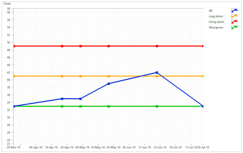

Historie der Lagerschmierung:

Der erste Schritt besteht darin, sowohl einen Baselinepegel (Referenzpegel) als auch eine Geräuschaufnahme zu erstellen. Dies geschieht idealerweise, wenn Sie zum ersten Mal eine Route durchlaufen und zunächst die dB-Pegel und die Klangqualitäten ähnlicher Lager vergleichen. Abweichungen werden leicht erkannt. Einmal erstellt, kann die Entwicklung auf Zeit jedes Lager auf Änderungen des dB Wertes oder der Klangqualität hin dargestellt werden.
Im Allgemeinen muss das Lager geschmiert werden, wenn der dB Wert eines Lagers 8 dB überschreitet und keine Auffälligkeit in der Klangqualität im Vergleich zu der Baseline Messung vorliegt. Um eine potenziell katastrophale Überschmierung zu vermeiden, führt der Techniker dann nach und nach Schmiermittel zu, bis der dB-Pegel fällt. Viele Unternehmen führen ihr „zustandsbasiertes“ Schmierungsprogramm zweistufig durch. Der Reliability Techniker nutzt ein entsprechendes Ultraschallgerät zur Überwachung des Lagerzustandes. Ein Lager-Schmierungs-Bericht wird erstellt, in dem ersichtlich ist welche Lager Schmierung benötigen. Der Schmierungstechniker nutzt nachfolgend ein spezielles Ultraschallgerät, das ihm mitteilt wann genug Schmiermittel zugefügt wurde. Dieses Messgerät kann an vielen herkömmlichen Fettpresse befestigt oder in einer Gürteltasche getragen werden.
Um die Effizienz zu erhöhen, sollte der Techniker sich erkundigen, wann das Lager zuletzt geschmiert wurde und wie viel Schmiermittel zugeführt wurde, um die ungefähre Menge an Schmiermittel pro Woche zu ermitteln. Durch den kontinuierlichen Einsatz von Ultraschall bei jeder Schmierung werden historische Daten erfasst. Diese dienen als Anhaltspunkt für das Team, um zu entscheiden welche Änderungen in Ihrem Schmierplan hinsichtlich Zyklen und Schmiermittelmengen vorgenommen werden müssen/können, um dadurch mögliche Arbeitsstunden einzusparen sowie die Herstellerangaben diesbezüglich auf Korrektheit zu überprüfen, denn sind hier Kürzungen möglich bedeutet das gleichfalls ein Einsparpotential.
