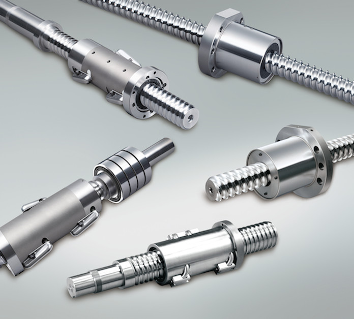

Im Maschinenbau kommen Schwerlast-Kugelgewindetriebe zum Einsatz, wenn z.B. an Servopressen und Kunststoff-Spritzgießmaschinen sehr hohe und gleichmäßige Presskräfte aufgebracht werden müssen. Für diesen Aufgabenbereich hat NSK die breit gefächerte HTF-Baureihe entwickelt. Sie wandelt eine rotative in eine lineare Bewegung um und umgekehrt – mit hoher Präzision, auch bei sehr großen Kräften und unter hohen Belastungen.

Inzwischen haben mehrere Anbieter von Systemlösungen für den Erdbebenschutz dieses Konzept auf der Basis von NSK-Kugelgewindetrieben umgesetzt. Dabei wird ein Schwerlast-Kugelgewindetrieb mit einem rotierenden Gegengewicht an der Mutter zu einer Baueinheit verbunden und zwischen zwei tragenden Elementen des Gebäudes installiert.
Wenn kurzfristig eine hohe dynamische Last auftritt – bei einem Erdbeben, aber auch z.B. bei der Überfahrt schwerer Züge auf Eisenbahnbrücken –, und eines der beiden tragenden Elemente in Bewegung versetzt, führt das zu einer Linearbewegung des Kugelgewindetriebs. Diese lineare Bewegung wird in eine rotative Bewegung des Dämpfungsgewichtes umgesetzt. Bei der Drehrichtungsänderung überlagern sich die Schwingungen mit entgegengesetzter Amplitude. Das Ergebnis: Die Schockbelastung wird wirkungsvoll gedämpft, wobei sowohl dynamische Druckkräfte als auch Zugkräfte aufgenommen werden können.
Die Lastaufnahmefähigkeit des Kugelgewindegetriebes lässt sich anwenderfreundlich an die individuellen Anforderungen anpassen. Üblicherweise werden Einheiten verwendet, die einen kleinen Axialhub in eine hohe Umdrehungszahl der Mutter umwandeln und damit eine hohe Dämpfungswirkung erreichen.
